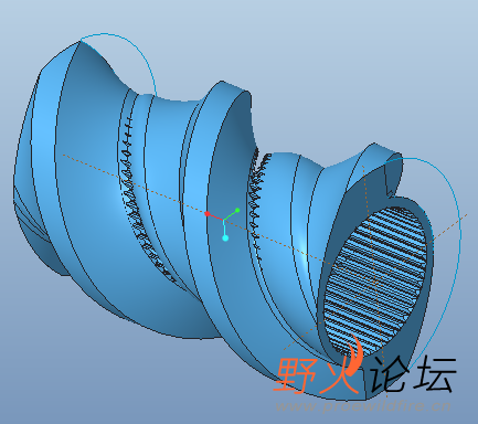

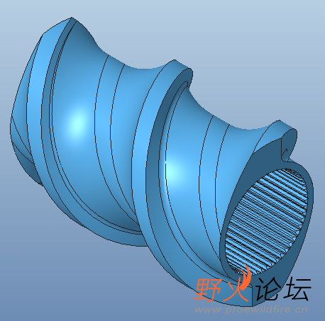

各位大神,帮忙看下此输送元件如何建模,此元件左右两侧截面不同。
我在CREO中,先做出螺旋线,再做出左右两侧的截面,使用混合扫描命令来处理,但是没有成功,见下图。由于模型压缩后依然超过512K,故无法上传附件。

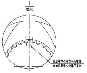

另外,还想请教下,如何处理才可以做出图示那种关于中心线对称的花键。一般情况下,先做出渐开线再创建齿型再阵列生成的模型,是不符合图示要求的。

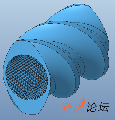

用螺旋扫描建模就可以把

经过多次尝试,建模成功,还是使用的扫描混合命令。
