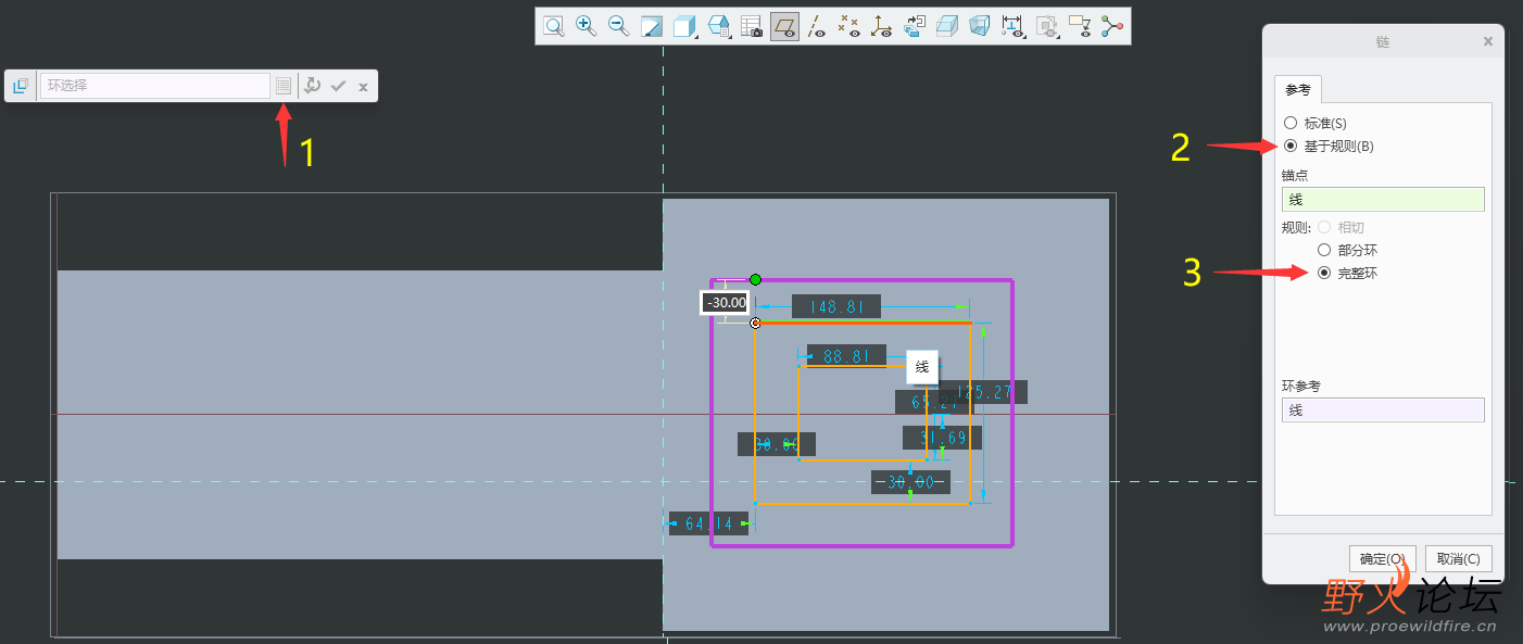

[求助] 说9.0的草绘偏移好用的请进来帮个忙看看

如图,带构造线倒圆角后,也不能一键选择所有轮廓进行偏移
908
1288
发表于 2022-9-20 09:51 | 显示全部楼层
中心点矩形,的确只能选一个边偏移;
普通矩形才能选选单边或多边或所有边来偏移!

总的来说,9.0还是有些改进的地方,但这个特征内部的草绘偏移改动实在是开历史倒车。环选偏移后形成的符合曲线,不能进行修剪等操作。还有,偏移后镜像居然会丢失对称约束。总之这个改的真的不行,这也是PTC日渐落寞的原因之一吧

发表于 2022-9-20 11:25 | 显示全部楼层
lightlhl 发表于 2022-9-20 09:42
请自己先操作成功再来指导我好吗?
  这个操作有什么问题吗?
creo 11.0

发表于 2022-9-20 11:45 | 显示全部楼层
钟汉昌 发表于 2022-9-20 07:26
先选择一条,再按shift,再移动光标
你说的这个步骤是是先草绘一个矩形,然后退出草绘后,再用草绘命令的偏移。
楼主的意思是草绘里先画好一个矩形后,然后还是在这个草绘里想直接整体偏移这个矩形,creo9根本行不通的。creo8直接选环即可。
这个刚出来的时候,我就骂过了

 楼主| 发表于 2022-9-20 11:59 | 显示全部楼层
钟汉昌 发表于 2022-9-20 11:25
这个操作有什么问题吗?
你说没问题就好了

发表于 2022-9-20 18:20 | 显示全部楼层
用加厚命令试试,算是无限接近原来的环偏移了。

发表于 2022-9-20 20:06 | 显示全部楼层
我是如图操作的
341
491
 楼主| 发表于 2022-9-20 20:14 | 显示全部楼层
gxd168 发表于 2022-9-20 20:06
我是如图操作的
这样的矩形可以操作,有构造线的中心点矩形你试一试,请看清楚原题图片。
