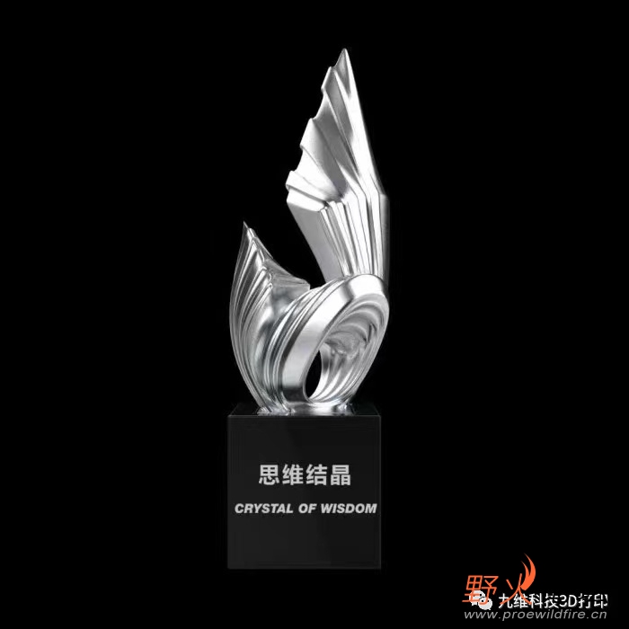

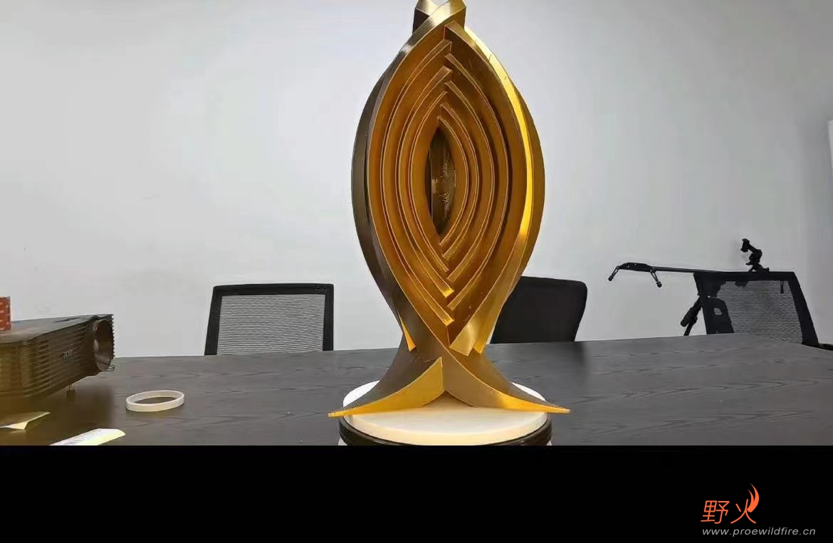

本人是做3D打印的,Creo会但是不是很精通想问问大佬们类似这种模型怎么画,或者是有类似成品的建模有偿(因为3D打印的话不能有太多的悬臂,以及角度的话一般是不能小于45,大佬们有没有做过类似的)

也能建模 但是比较费精力.....
如果是抄数的话,几种办法结合,1.最基本的是把6个面正向拍下来,然后导入Creo,根据实际情况几个面描线,相交形成空间曲线,根据曲线去构造面,用造型比较好,可以预览调整,各种小曲面一点一点的去做  2.可以结合扭曲变形有时候省很多事 3.自由式也可以用来配合
这种的用rhino比较好建模,creo参数化太强了,比如哪里约束不对,面就失败,rhino比较自由顺畅
如果不是要求很精确的话,一般这种都是用多边形建模软件做的,比如C4D,能做复杂的人物模型,更不用说这个了,弊端就是精度不会很精细
Creo属于Nurbs建模

对的,我也稍微画了一部分,它这个拍的面太少了有些细节看不清,而且它这个面不太好画约束太多了。不过还是感谢老哥说明
