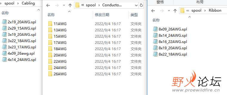

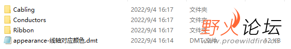

        分享一份自己做的线轴文件,需要的自行下载。
举例说明命名规则:AWG美标线规
绕线轴:11AWG_42_BLACK  表示11号导线,外径4.2mm,颜色黑色
缆线轴:2x19_20AWG  表示该缆线轴由2根20号导线组成,导线外径1.9mm
带线轴:8x09_26AWG  表示该带线轴由8根26号导线组成,导线外径0.9mm
spool.rar (37.69 KB, 下载次数: 217, 售价: 2 金钱)

 楼主| 发表于 2022-9-4 17:21 | 显示全部楼层
补充说明,文件解压后需要在使用的config文件中加上一句 pro_spool_dir D:\Creo\spool
D:\Creo\spool为解压位置

 楼主| 发表于 2022-9-5 08:26 | 显示全部楼层
线轴文件,布线创建线轴时读取,就不用重复创建了
