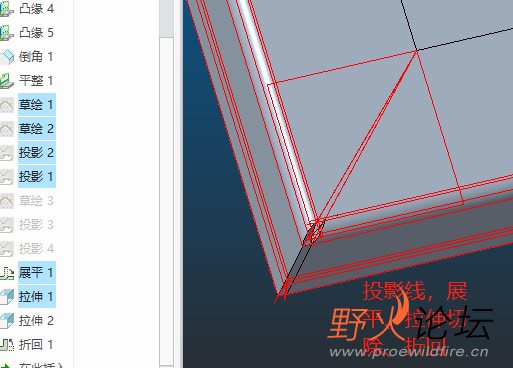

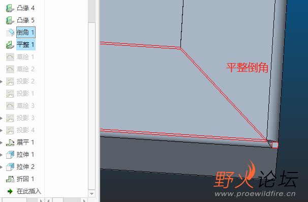

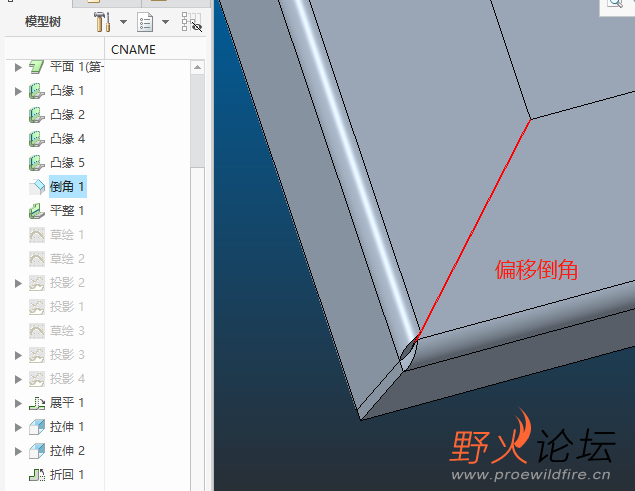

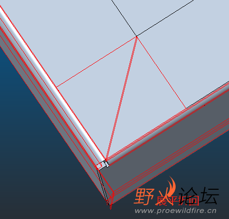

版本低,原图打不开,随意画了个(creo4.0),方法很多,看你怎么用,多动脑。
实际生产如果没有特别要求,简单的边处理就行了。
4楼大佬的那个链接不错,推荐去看看,虽然我版本低看不了—.— ||
