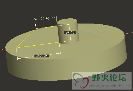

我是初学者。

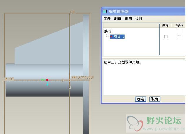

我在创建筋的过程中,草绘后有时可以成功建立 ,
但有时在结束草绘后,筋就不显示,如图,显示筋终止,交截零件失败(图中是我已画好一个筋,但再画就不行了)
请问这是什么问题。是因为在草绘的时候筋和原来的实体接触问题吗?有什么方法解决呢?我自己手调,很麻烦,提示框还显示不能精调。
请指教

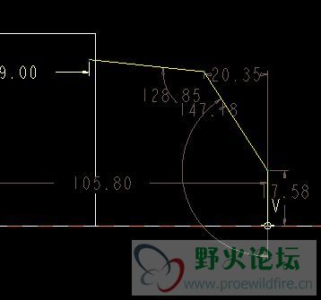

你把下面那个图的草绘截面加一根水平或垂直线就可以了!

发表于 2008-2-13 18:29 | 显示全部楼层
不是要你闭合,也一定不能闭合!看看我画的就可以啊!

发表于 2008-2-13 20:18 | 显示全部楼层
筋要用开放的截面画,画左边的竖线和斜线就行了,右边的那条线不要画

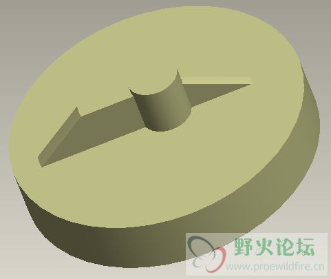

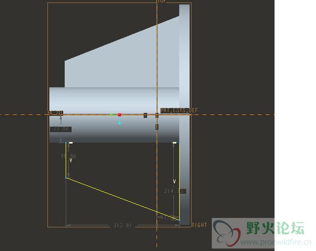

发表于 2008-2-13 23:11 | 显示全部楼层
我知道你的原因了,你没有选边做参照,请看图NO的就不行,OK的就行.
NO
NO
OK
OK
 楼主| 发表于 2008-2-14 13:04 | 显示全部楼层
谢谢各位哦 搞清楚了 是因为没有画参照的原因
