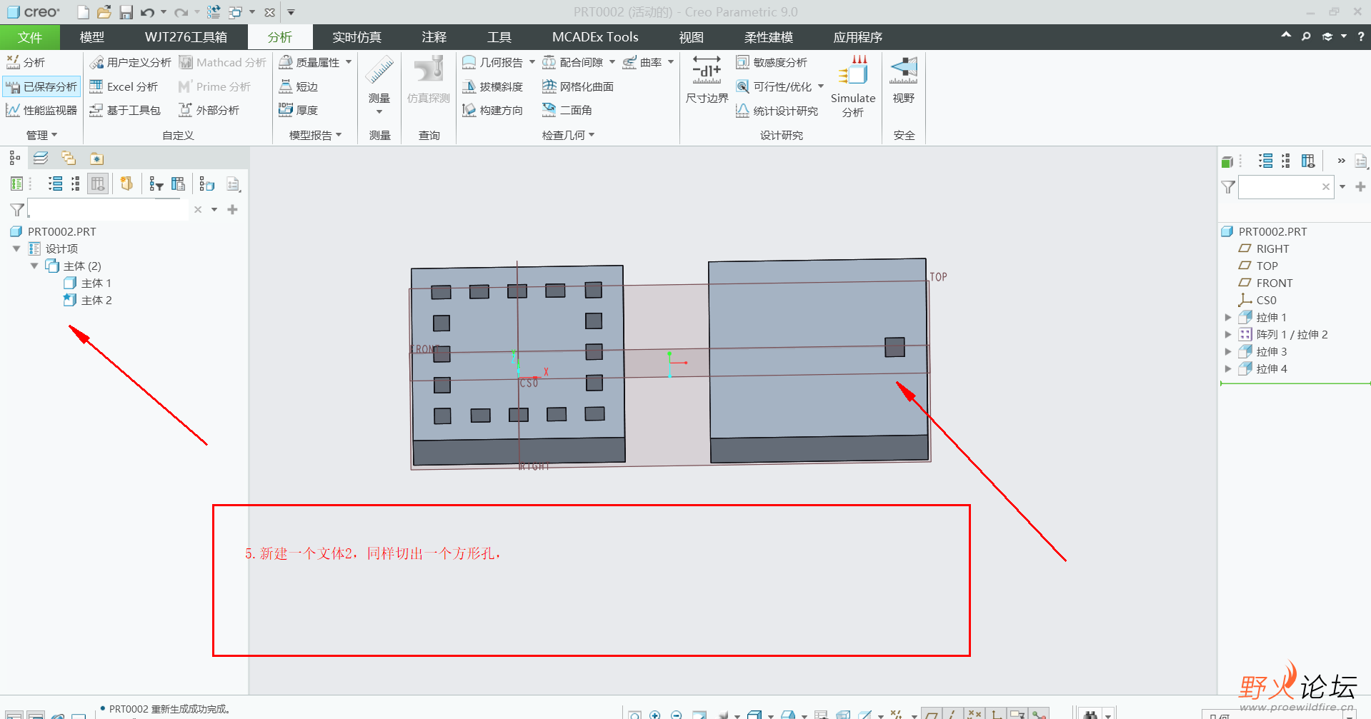

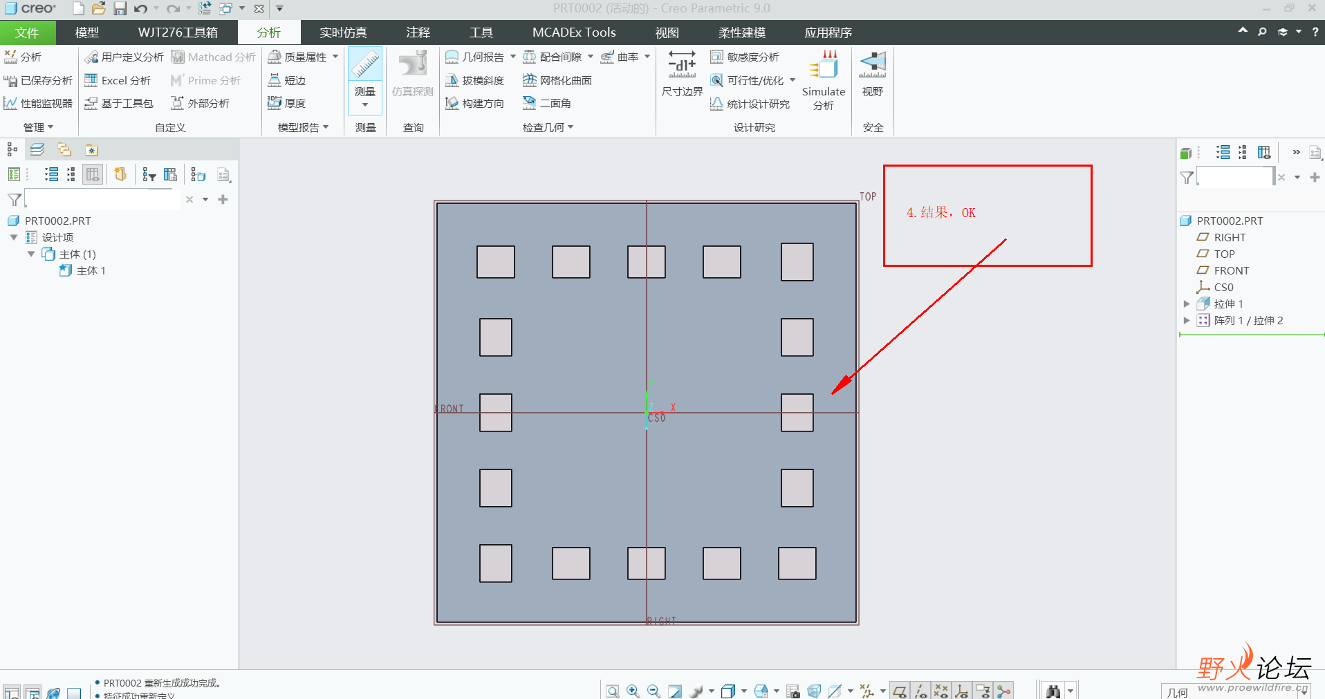

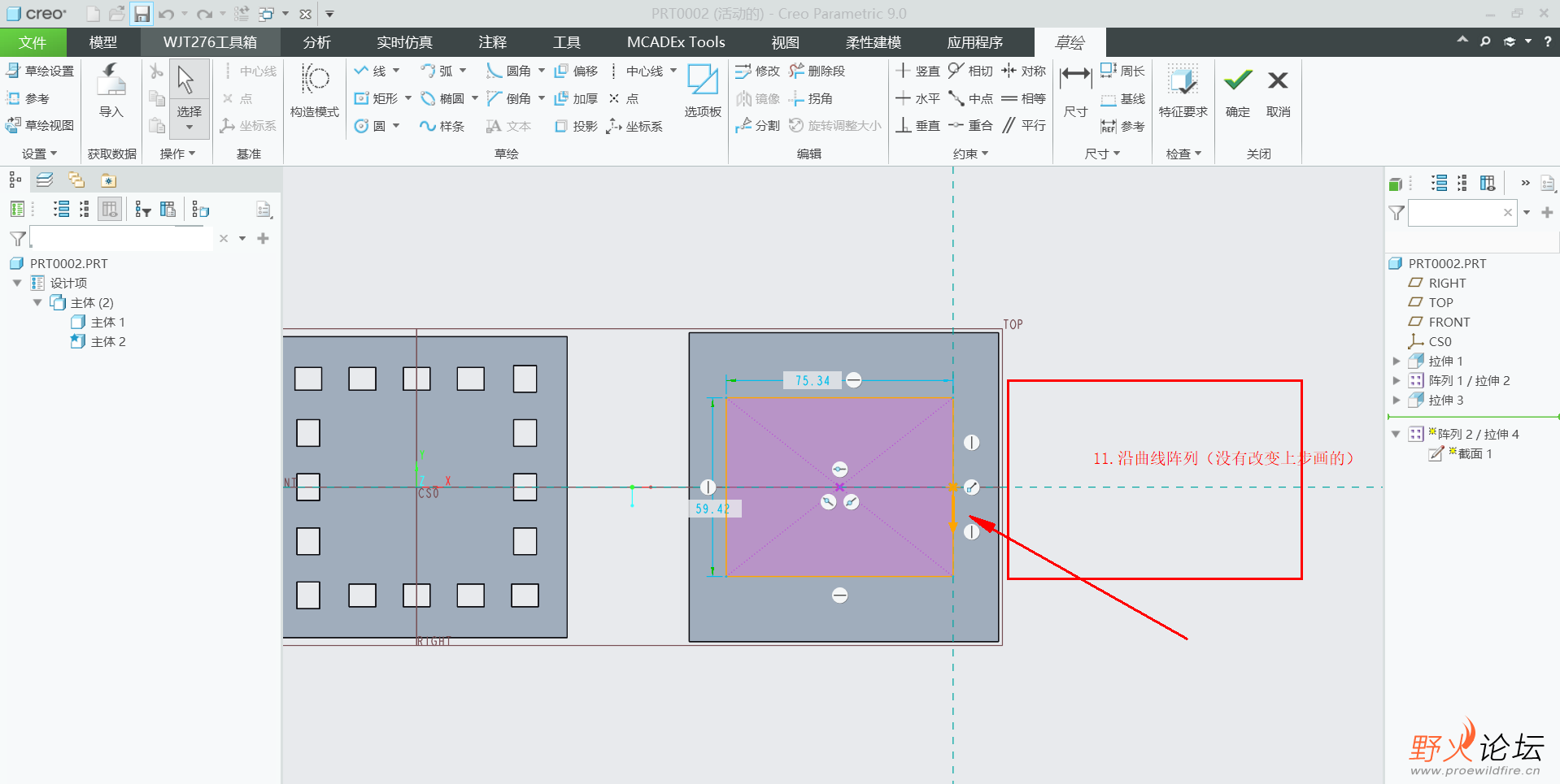

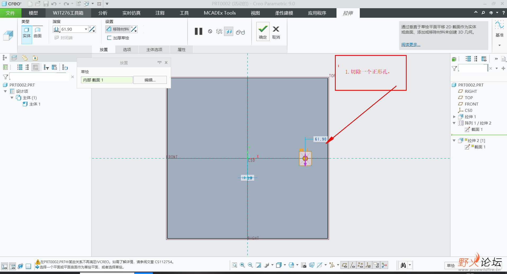

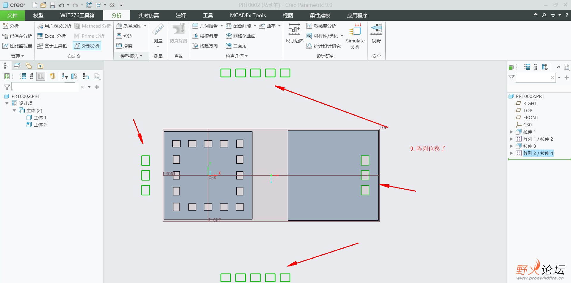

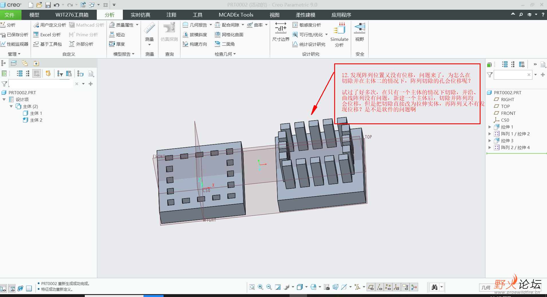

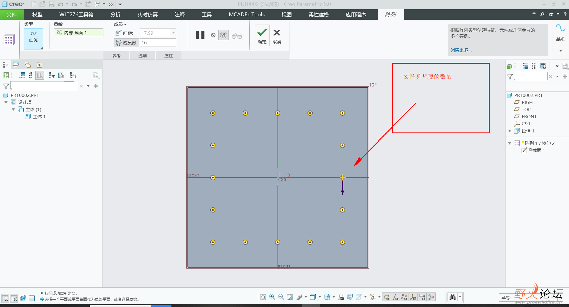

[求助] 发现新建主体后切除命令沿曲线阵列后位移问题

发表于 2022-5-9 07:28 | 显示全部楼层
是不是参照不同?

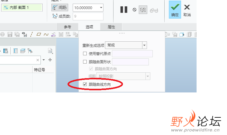

发表于 2022-5-9 08:40 | 显示全部楼层
你将此勾取消试下
你可以用阵列下面的几何阵列

 楼主| 发表于 2022-5-9 23:55 | 显示全部楼层
2475413890 发表于 2022-5-9 08:40
你将此勾取消试下
试过,不行

钟汉昌 发表于 2022-5-9 07:28
是不是参照不同?
不是参照问题,,记住重点,在没有新建主体的时候,拉伸实体或拉伸切除均可以沿曲线阵列;但新建主体后,拉伸切除并沿曲线阵列就会位移了,可是把拉伸切除改为拉伸实体,又没有发现沿曲线阵列位移……你可以动手试试

 楼主| 发表于 2022-5-10 08:00 | 显示全部楼层
ysjiaw 发表于 2022-5-9 09:02
你可以用阵列下面的几何阵列
你将此勾取消试下
我试过,不行,不是这个问题,记住重点,在没有新建主体的时候,拉伸实体或拉伸切除均可以沿曲线阵列;但新建主体后,拉伸切除并沿曲线阵列就会位移了,可是把拉伸切除改为拉伸实体,又没有发现沿曲线阵列位移……你可以动手试试
