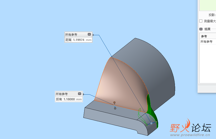

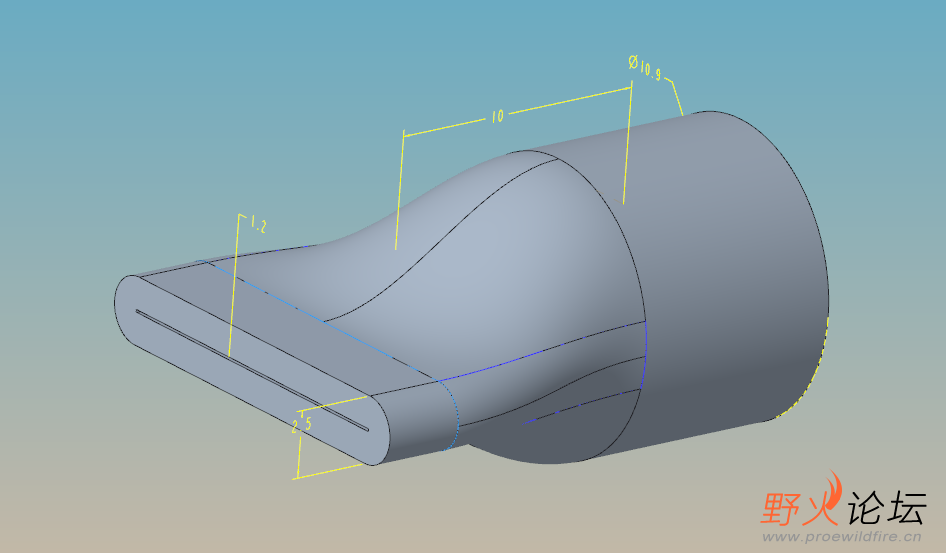

混合如何 往里加厚1.2mm  CREO6.0

两个混合的距离拉大一点试试

c尺寸過於小,不過,這樣的產品,偷下雞未嘗不可。

两端尺寸太大,如果保证1.2mm厚,必须加长过渡尺寸
