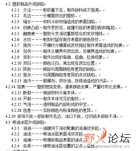

老兄有没有这些失效对应的处理方法或者是设计上怎么避免。

师兄,能否分享一份资料给我,我的邮箱是yuanwei20088@163.com,感谢!!
