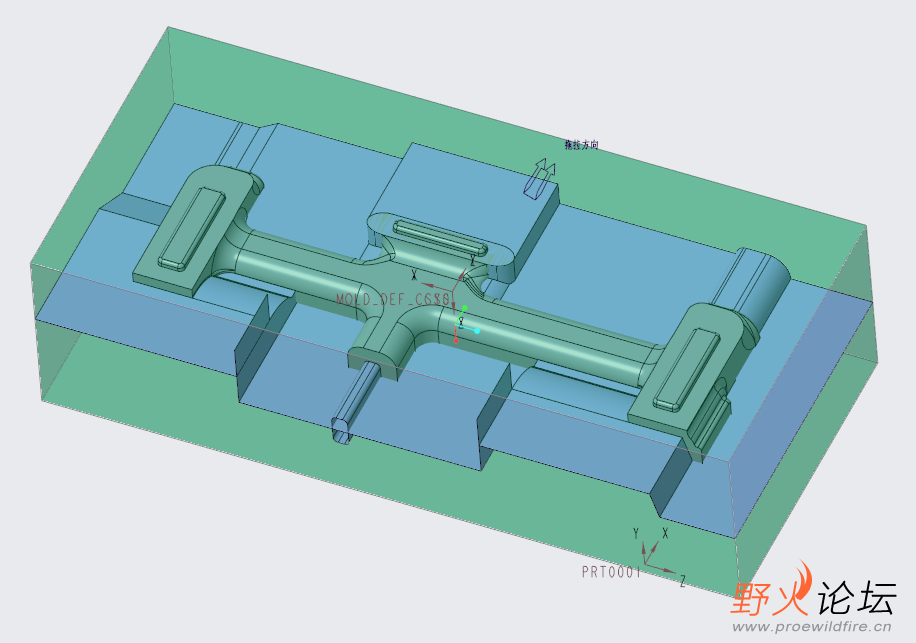

发表于 2022-3-13 16:40 | 显示全部楼层 |阅读模式

这是用Creo拆模吗?没用Creo拆过模具图纸,但之前使用ProE设计过模具,我想二者固然不尽相同,理念应该是相通的,拆模是需要把分型的曲面做成一个完整的曲面,才可以把模仁分拆出来,
看过你的图纸,分型的曲面不是一个完整的曲面,还需要继续操作优化,仅供参考。

发表于 2022-3-14 08:43 | 显示全部楼层
看图片有多余的面啊

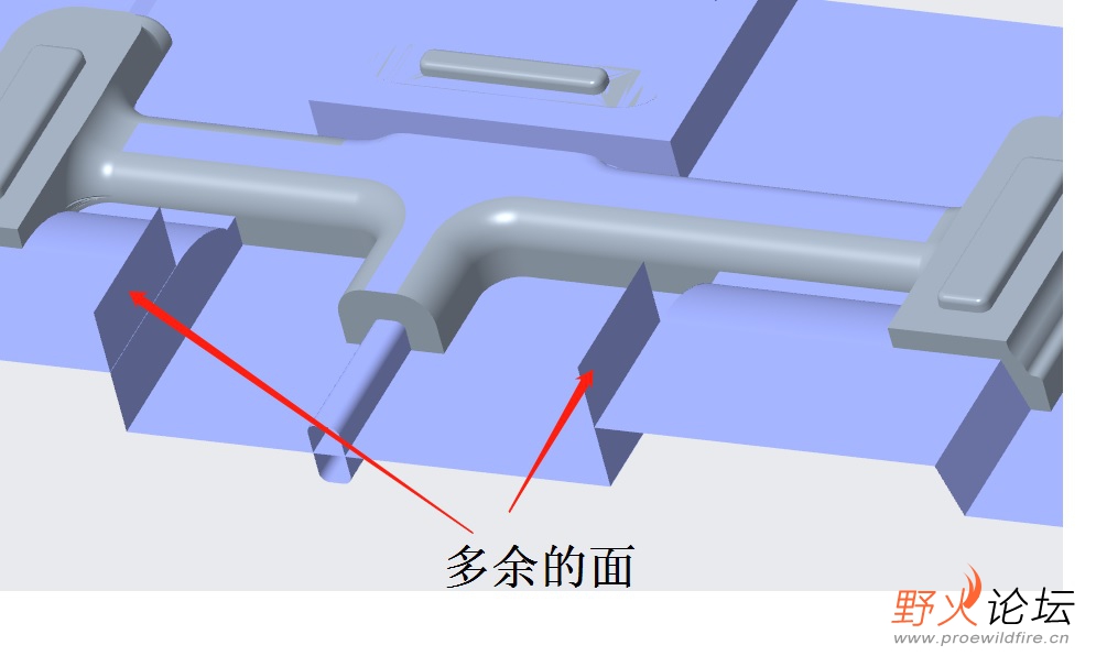

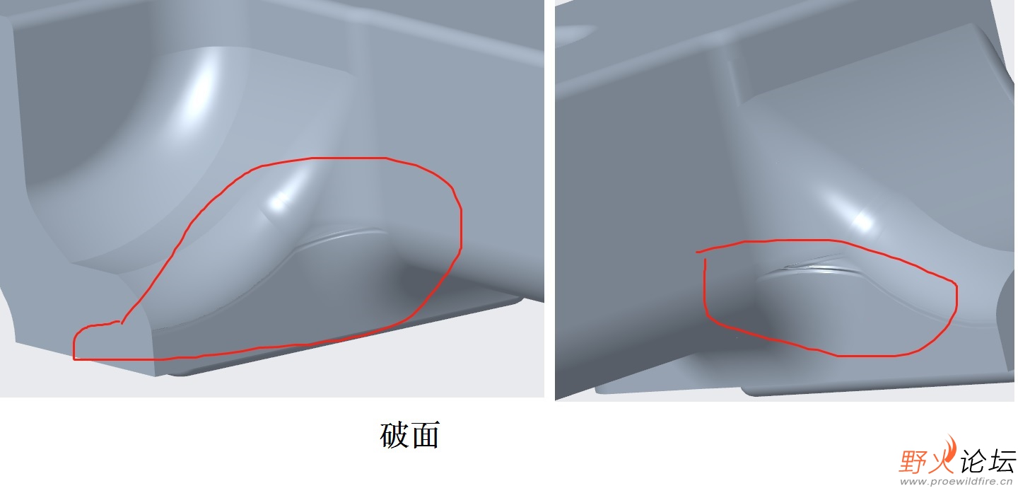

发表于 2022-3-14 09:15 | 显示全部楼层
发现两个问题:
1.产品有破面,最好修复它。
2.分型面有两个多余的面,去掉它。
处理完这个两个问题应该可以了。

发表于 2022-3-19 09:26 | 显示全部楼层
xingtian915 发表于 2022-3-13 22:37
这是用Creo拆模吗?没用Creo拆过模具图纸,但之前使用ProE设计过模具,我想二者固然不尽相同,理念应该是相 ...
新版creo的分型面已经允许多个曲面了,比如主分型面+补孔的单独面
