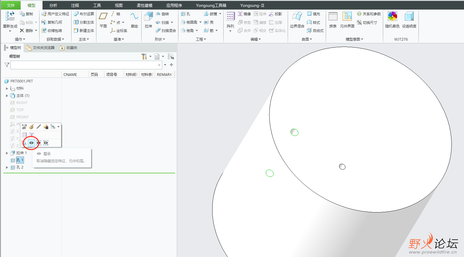

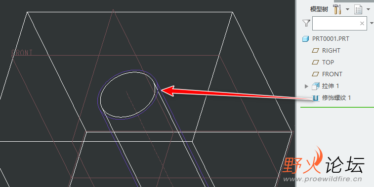

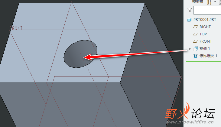

版本:Creo7.0
问题:零件模式中,添加孔特征时,孔的中心基准线默认是不显示的;添加螺纹孔特征时,螺纹修饰面默认是不显示的。我希望能够设置这两项为默认显示出来,避免生成后一个一个去重新显示出来,请问有办法实现吗?

发表于 2022-3-11 15:22 | 显示全部楼层
n你说的这两个,默认都是显示的。
我看你的模型树
你是不是在隐藏的层建立特征了?所以出来都隐藏了。

 楼主| 发表于 2022-3-11 16:20 | 显示全部楼层
钟汉昌 发表于 2022-3-11 15:22
n你说的这两个,默认都是显示的。
我看你的模型树
不是,基准面和基准轴都是我手动隐藏的。所有的图层都没有隐藏。
关于螺纹孔的修饰面默认隐藏这事是我另一个求助贴中fuguangyi前辈说的,并且我跟我同事的电脑上这里的确是自动隐藏的。
http://www.proewildfire.cn/thread-173906-1-1.html
另外我怀疑自动隐藏这事可能跟版本有关,我用ProE的时候可没这毛病。

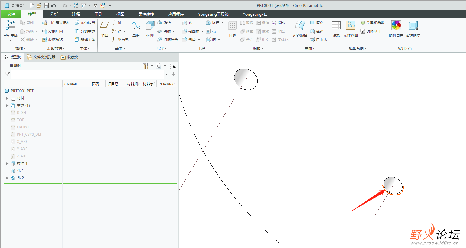

发表于 2022-3-11 19:28 | 显示全部楼层
rikeet 发表于 2022-3-11 16:24
的确原来是用solidworks的。
我对Creo几乎是全方位吐槽,但是在大型装配体的表现上Creo比SW好太多了,只 ...
从你的模型树就能看得出来
正如楼上所说:你说的这两个,默认都是显示的
自动隐藏这事和版本无关,可能和你的配置文件或者自己做的模板有关系

发表于 2022-3-11 19:29 | 显示全部楼层
关于螺纹孔的修饰面默认隐藏这事是我 ...
creo版本6.0.6.0,孔中心自动产生轴,再线框模式下螺纹修饰也可以看到。
估计和配置文件有关系。
