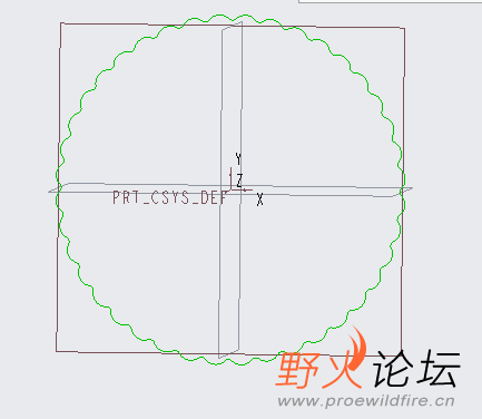

如图已经由方程公式 生成了一个梅花曲线
求教:如何把这个梅花曲线拉成一个实体
       (填充封闭曲线,拉伸成一个有高度的实体)

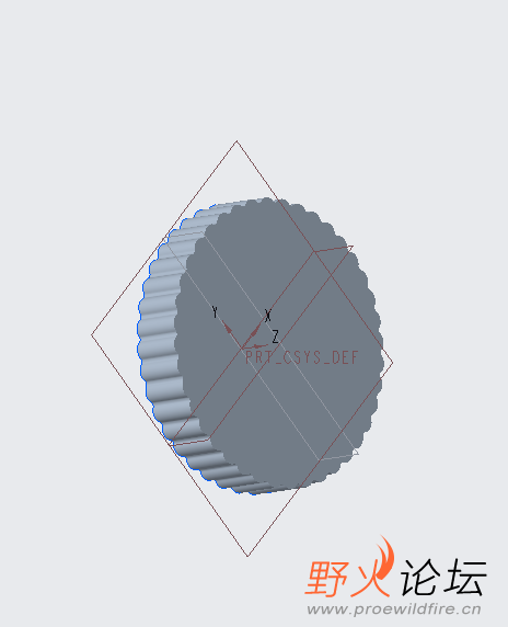

 楼主| 发表于 2022-1-31 14:36 | 显示全部楼层
搜索到方法了! 草绘的时候用   投影--选择已有的曲线
