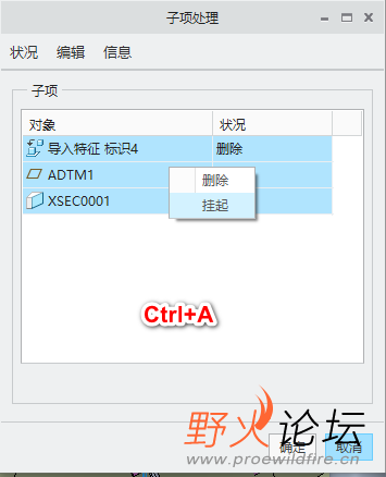

发表于 2022-1-12 15:56 | 显示全部楼层
出现“子项处理”对话框以后,直接按Ctrl+A可以选择全部,然后鼠标右键单击“挂起”,搞定。
回复 顶 1 踩 0

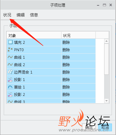

发表于 2022-1-13 09:04 | 显示全部楼层
voice 发表于 2022-1-13 08:51
creo有子项处理吗?没找到这个功能,网上搜索都没找到,请问这个功能在哪,谢谢
删除父项以后,就会弹出附图中的“子项处理”对话框。
410
529
发表于 2022-1-13 09:42 | 显示全部楼层
好的,多谢解答
