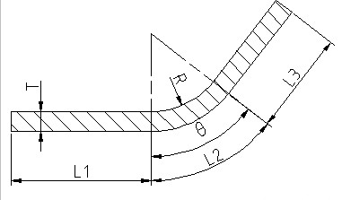

钣金展开长度计算公式
钣金的展开长度和钣金的厚度、折弯半径、折弯角度,以及钣金材料属性(通过Y和K因子来表示)有关系。
首先介绍Y因子和K因子:
1)K因子为钣金内侧边到折弯中线距离和钣金厚度的比值,如图1中K因子的方程式:K=A/T。
2)Y因子是根据折弯
中线相对于钣金厚度计算出来的比值,Y因子公式:Y=K*(π/2)。Proe中Y因子默认为0.5。
钣金展开计算公式:
如图2中钣金的展开长度 L=L1+L2+L3
L2=(π/2*R+Y*T)θ/90
其中π=3.1415,R为钣金内侧折弯半径,T为钣金厚度,θ为折弯角度(单位度)
常用材料Y因子和K因子数值(仅供参考):
材料:软黄铜、铜,Y因子:0.55,K因子:0.35。
材料:硬黄铜、铜、软钢、铝,Y因子:0.64,K因子:0.41。
材料:硬铜、青铜、冷轧钢、弹簧钢,Y因子:0.71,K因子:0.45。

其实Y因子和K因子和材料,不同的厚度以影响都很大,而且角度影响更大。其实不论什么材料,要根据内R来选中性层系数才简单。
