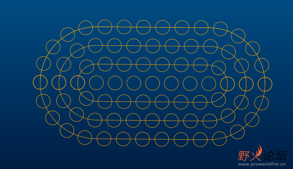

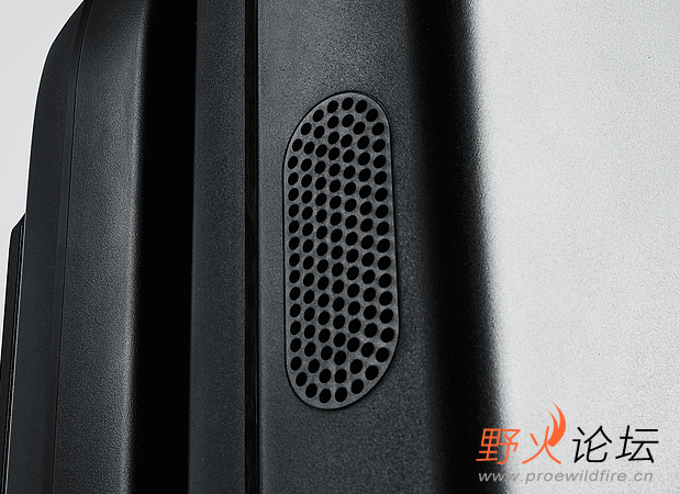

[已解决] 下图圆孔怎么快速阵列???
474
553
发表于 2022-1-11 11:55 | 显示全部楼层 |阅读模式
求解

发表于 2022-1-11 12:21 | 显示全部楼层
填充

发表于 2022-1-11 13:49 | 显示全部楼层
填充阵列
474
553
 楼主| 发表于 2022-1-11 13:53 | 显示全部楼层
填充没发现变成这样的诶

发表于 2022-1-11 15:35 | 显示全部楼层
两头圆弧端不规则,先阵列中间的,两端自己画
gogogo
140
166
发表于 2022-1-11 15:38 | 显示全部楼层
只能想到先做跑道线然后打点阵列,再缩小跑道线阵列,最中间一排最后处理阵列,
另外快点的方法感觉应该是先阵列的多一点 然后画个跑道直接拉伸填掉多出来的(没试过不知道行不行)

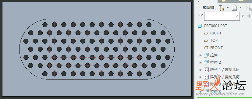

发表于 2022-1-12 11:30 | 显示全部楼层
20220112.prt.1.zip (96.96 KB, 下载次数: 20, 售价: 2 金钱)
随便做了下!
版本 Creo2.0
只要足够的努力,剩下的交给时间!
