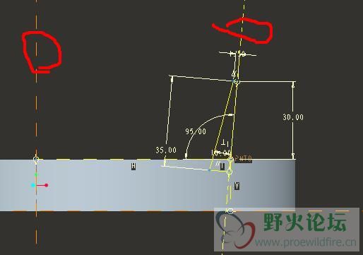

如图所示,我的第一个旋转特征的轴线和中心轴线是有角度的,
但是阵列后的旋转特征就没有这个角度了,而且还有严重的偏差,具体请看PRT档!谢谢!

发表于 2009-1-17 22:48 | 显示全部楼层
用轴阵列做,选择中间的轴即可,非常简单,你搞的太麻烦了
 楼主| 发表于 2009-1-17 23:35 | 显示全部楼层
我这个例子比较简单,实际的草绘是不在一个圆心的
是不规则的

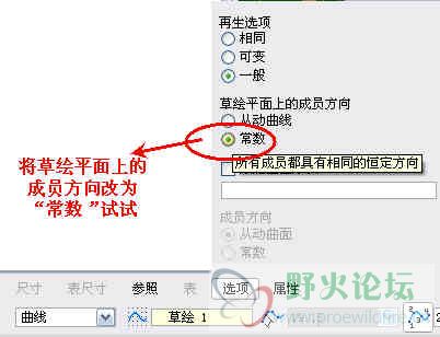

发表于 2009-1-18 20:53 | 显示全部楼层
更改阵列成员方向

发表于 2009-1-24 18:14 | 显示全部楼层
楼主是用阵列中的曲线吧,这种用曲线的阵列是不是就不能改变方向那?
