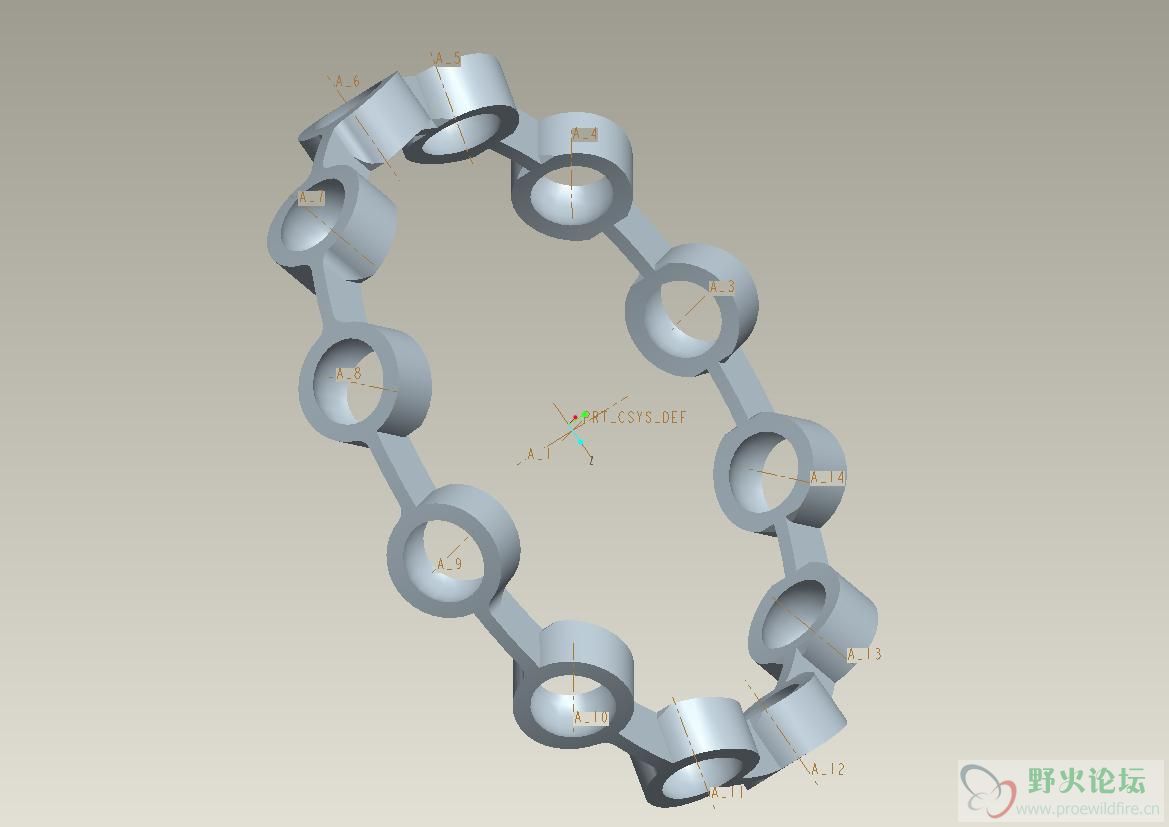

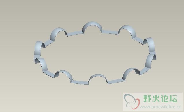

这叫保持器,也叫浪型保持架,是轴承里分割钢球用的。所以也不是圆柱状,是球面状的.原先我做过一个.也不难.现将程序简介如下:1.拉伸法做一个圆环(厚1MM).2.在这圆环上旋转一个球.3.用轴阵列方法在圆环上阵列9-12个球.4.拉伸法去除半球(到圆环为止).5.对半球进行抽壳(厚1MM).6.拉伸法去除圆环内,圆环外的球面部分。(见附件)
