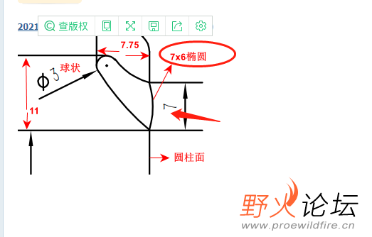

[求助] 大家看看这个形状在creo里怎么做,麻烦给下详细步骤

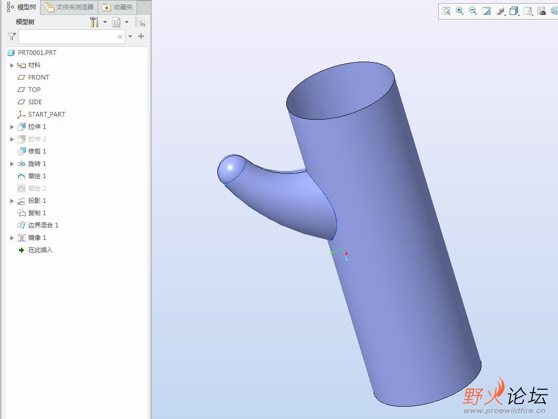

我不是专业画曲面的,我用creo就是弄钣金,你看看这个样子可以用吗?

先草绘曲线,再把球旋转出来切去一部分,边界混合就行了

椭圆7*6的线段,线段长度7,那就是在中心上,看图感觉不对呀
