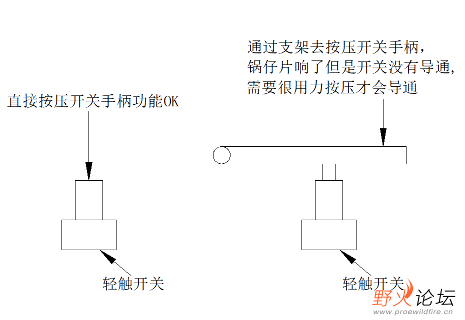

各位大神,有没有碰到过种问题,解决方案是什么?
如果直接按压开关的手柄,用很轻的力都能导通
如果通过一个支架去按压开关,开关已经按下去了可是并没有导通,需要很用力按才会导通
生产了几年的产品最近莫名其妙的出现这种问题,换了好几种电子开关都没办法解决

支架和轻触开关的接触是不是太大了,按的时候偏心导致的?

不大呀,我有两款产品,一款是用硅胶去压,一款是用塑胶支架去压,都有这种问题

个人觉得是偏心导致的,可能你听到的响声是锅仔片侧边被按压的响声,而实际上锅仔片未接触到触点

好歹也拍个照让人分析问题吧

余量预留0.2-0.3mm

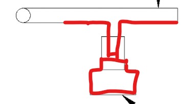

来个实物照片看看呢。这是意图信息有限呐,
是不是开关太高了导致按的时候角度偏?

看了楼主 问题 ,大概有以下结论:一、可能开关行程过大,二、开关接触点存在偏心

行程是足够的,目前唯一的解释是按压偏心造成的

做个  简易的 手板  对剖  看下 ,原因差不多能肉眼可观了
