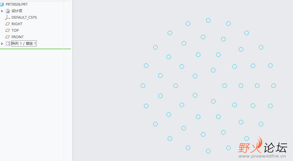

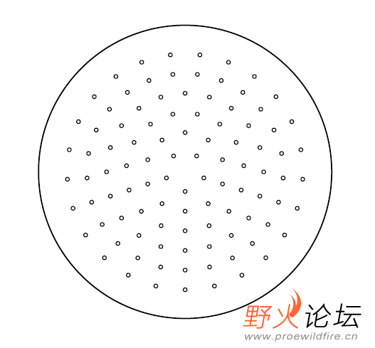

这种阵列可以一步到位吗??
数量是每圈增倍,如:5,10,15,20,25,30
用图型填充就可以解决,排布形状 跟据 “间距” 与 “外径”  调整,关键是间距(圆形填充是按弧长算的)
参考:http://www.proewildfire.cn/thread-147218-1-1.html

发表于 2021-12-13 16:11 | 显示全部楼层
japanwu 发表于 2021-12-13 15:54
传个3D我学习学习
不传了,怕你版本不对。小圆直径10,圆形填充阵列,草绘直径500的圆做轮廓。间距填50,半径填40.就这样了。参数你也可以再调整,我是随手填的

thestronger 发表于 2021-12-13 16:11
不传了,怕你版本不对。小圆直径10,圆形填充阵列,草绘直径500的圆做轮廓。间距填50,半径填40.就这样了 ...
这个主要是间距不好算,还有就是间距与半径  会影响填充的形状
