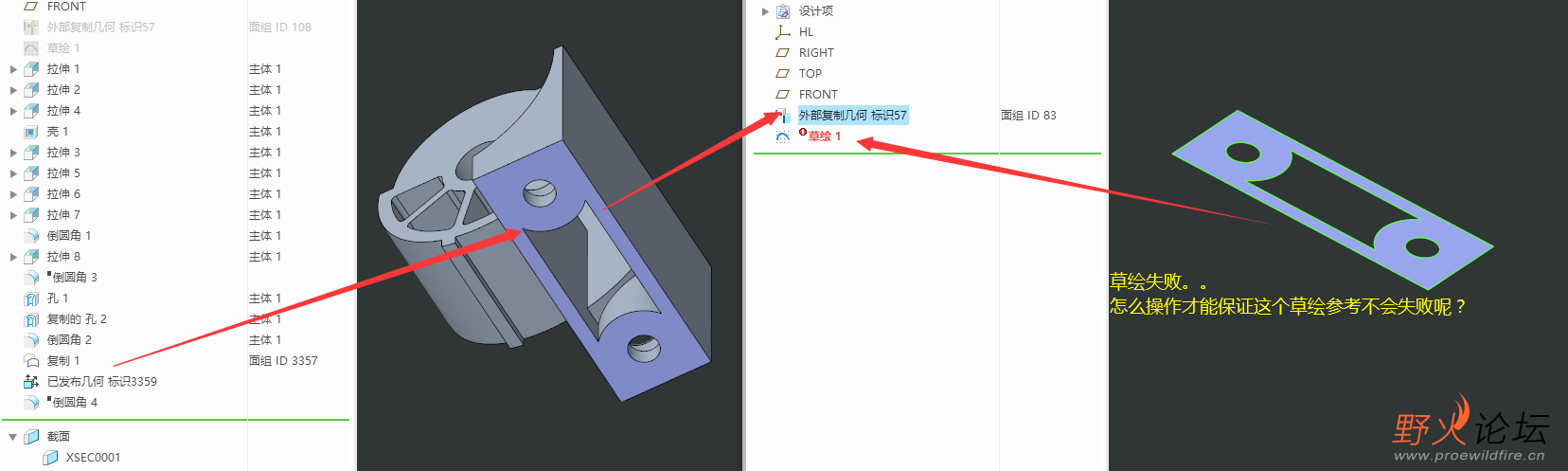

把这个面复制发布出去了,当这个界面形状改变时,
另一个零件引用这个复制发布几何的参考为什么会失败?
怎么操作才能保证不会失败呢?
求大佬解惑下。
原界面:

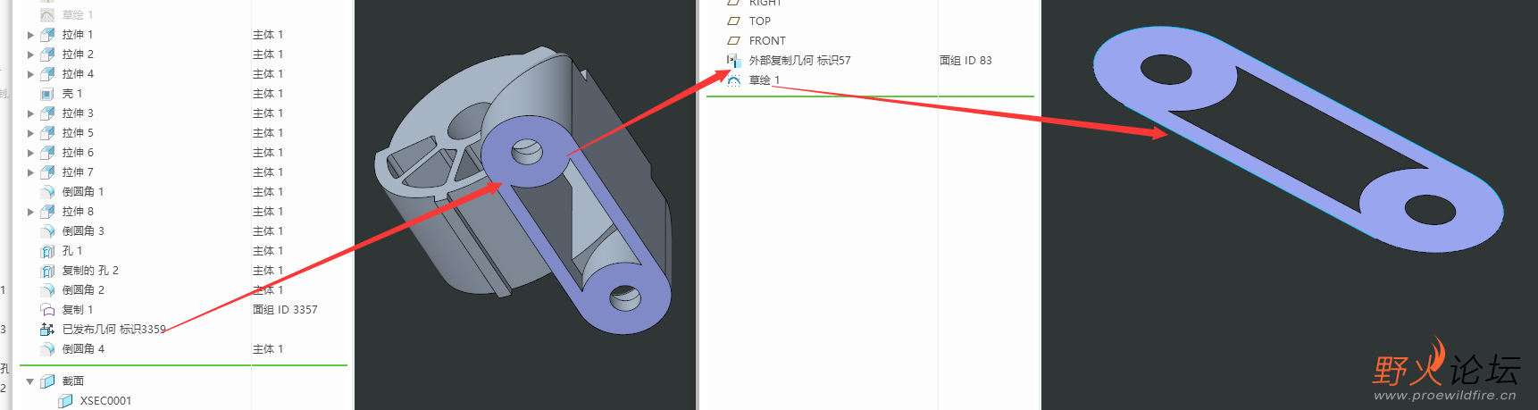

改变形状界面后:
462

上传个prt看看。 发布的图形草绘更改形状时用需要用直线替换曲线,不能直接删除

原来发布的曲面线已改变,复制几何的模型重生会失败,重新编缉一下参考就行

发布的几何,可以更改线条的尺寸,但是不能删除之后,重建线条。

1.你把原来形状草绘删了重画。复制这步已经失去原来目标了。
2.编辑一下复制重新指定目标。发布编辑重新指定目标。
3.接受的零件,重新指定目标。就 OK了
