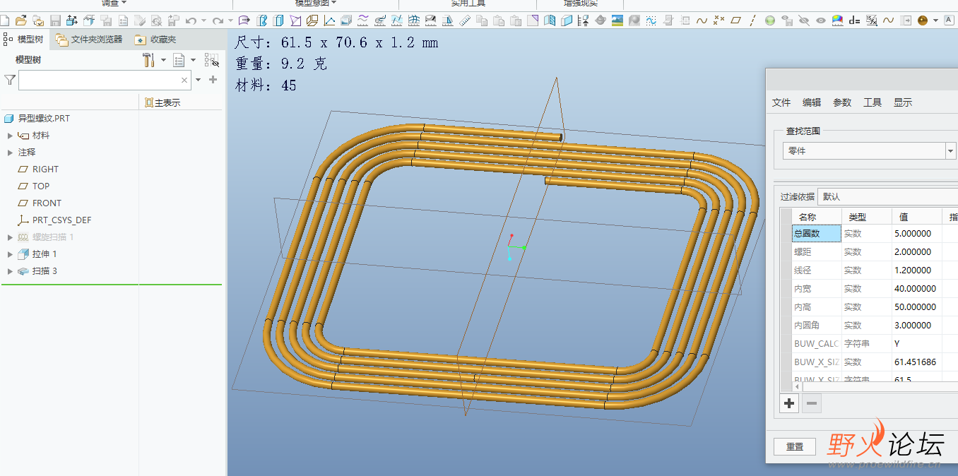

[求助] 请教一下下图的这种曲线是如何用方程做出了的?
93
170
发表于 2021-12-7 18:45 | 显示全部楼层 |阅读模式
或者有什么方法可以快速做出来。

发表于 2021-12-8 00:44 | 显示全部楼层
疫情封城,睡不着。画图催眠。
方框线圈.prt.rar (871.06 KB, 下载次数: 13, 售价: 2 金钱)
回复 顶 1 踩 0

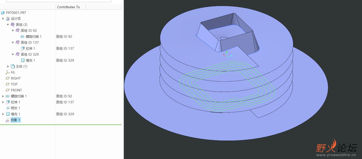

发表于 2021-12-8 09:57 | 显示全部楼层
参数化后就可以快速生成(creo6.0版本)
异型螺纹.prt.zip
348.51 KB, 下载次数: 11
售价: 2 金钱  [记录]
