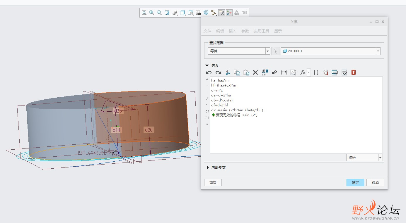

发表于 2021-12-1 12:59 | 显示全部楼层 |阅读模式
怎么🐭有无效字符哪里出了问题

发表于 2021-12-1 13:44 | 显示全部楼层
根据提示来看,asin和(2之间多了个空格吧,试着把空格删掉看看

发表于 2021-12-1 17:30 | 显示全部楼层
括号使用了中文字体

 楼主| 发表于 2021-12-2 19:20 | 显示全部楼层
mostpowerman 发表于 2021-12-1 17:30
括号使用了中文字体
对就是不能有中文形式的字母
