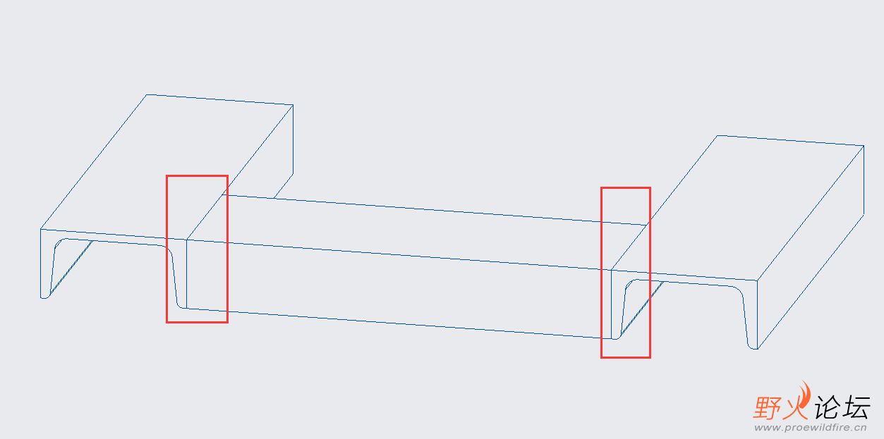

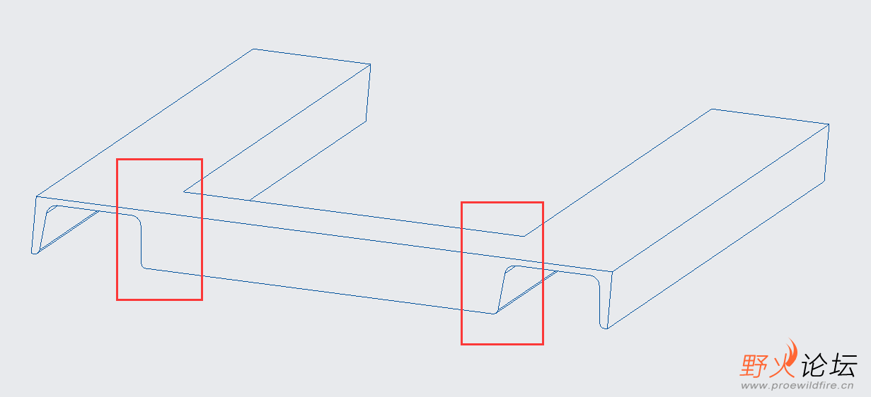

[求助] 同一平面拉伸多个相邻平面,所有平面却自动合并在一起了!!!

不是光用7.0、8.0就行了,你得把第二个拉伸的实体放在第二个主体才行。
不太懂,楼主意思还要变成主件吗?

7.0版本的一个重大更新是支持多主体。把两个拉伸放在不同的主体,就不会连在一起了。
当然,只是会显示黑色线框而已,如果转出STL格式,还是连在一起的。
如果是低版本的,就在两个拉伸中间间隔一条细缝。

为什么要看到原有轮廓,如果只是为了渲染不同颜色的话可以用“指定区域”,如果想转到别的软件仍保留效果的话可以让两个面相差0.01

好像最小间隙是0.2

无法理解你的想法,我觉得线条越少越好。如果实在需要,请参考以下方法,
方法一:你可以在拉伸第二个特征之前先复制第一个特征的边线或曲面;
方法二:不要拉伸实体,做成面组,只要不合并就会保留边缘线;
方法三:升级到CREO 7以上,做成多实体;
方法四:可以做成不同零件,装配起来(看起来你的东西就是槽钢焊接的,不属于同一零件,做成组件更方便调整组装位置,并容易统计相同尺寸的材料数量)
