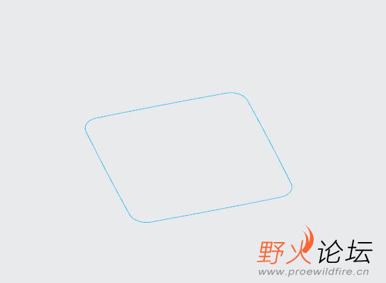

发表于 2021-11-25 19:42 | 显示全部楼层 |阅读模式
怎么沿着一条轨迹扫出圆滑的拱面出来,或者其他方法,求教

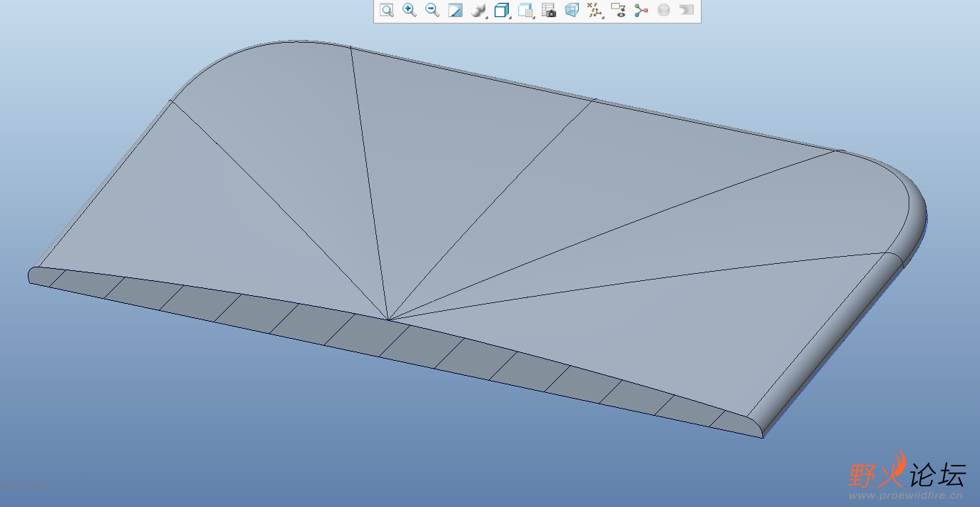

发表于 2021-11-25 20:32 | 显示全部楼层
我猜你是想要这样的曲面对吗?

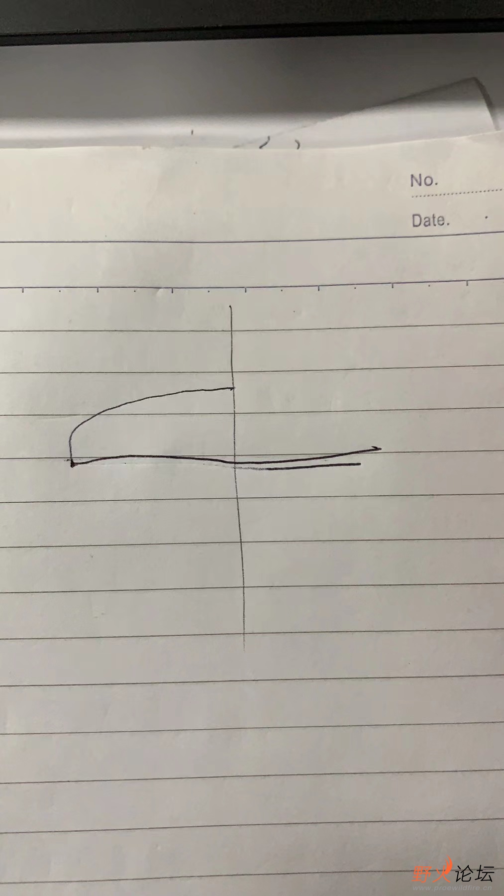

发表于 2021-11-26 17:03 | 显示全部楼层
有扫描轨迹  有扫描截面,截面自己定义尺寸就可以了呀

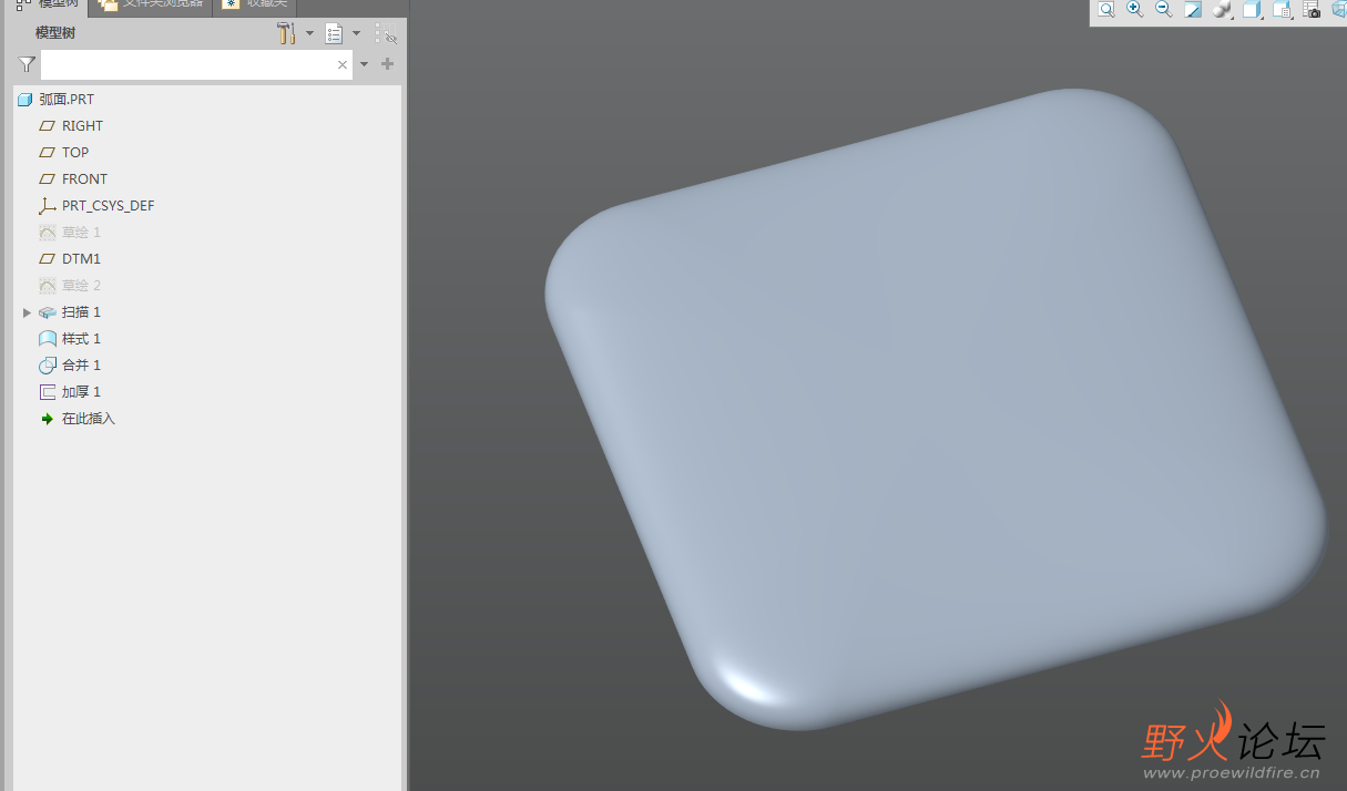

发表于 2021-11-27 08:20 | 显示全部楼层
我也是论坛上以前看到的,互相学习
弧面.prt.rar
