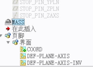

下载的日本的三维图,独有这个mass和页脚,这个mass和页脚怎么做的,有什么用???

MASS是分析里的质量属性。“页脚”应该就是分组名,分组主要是为了理清思路和多选特征。

页脚是为了方便标准件自动装配的

学到了学到了
