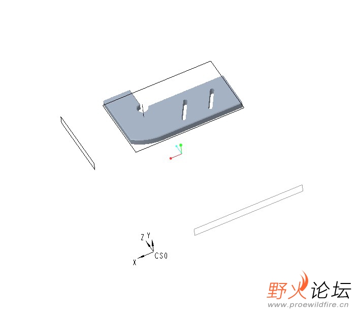

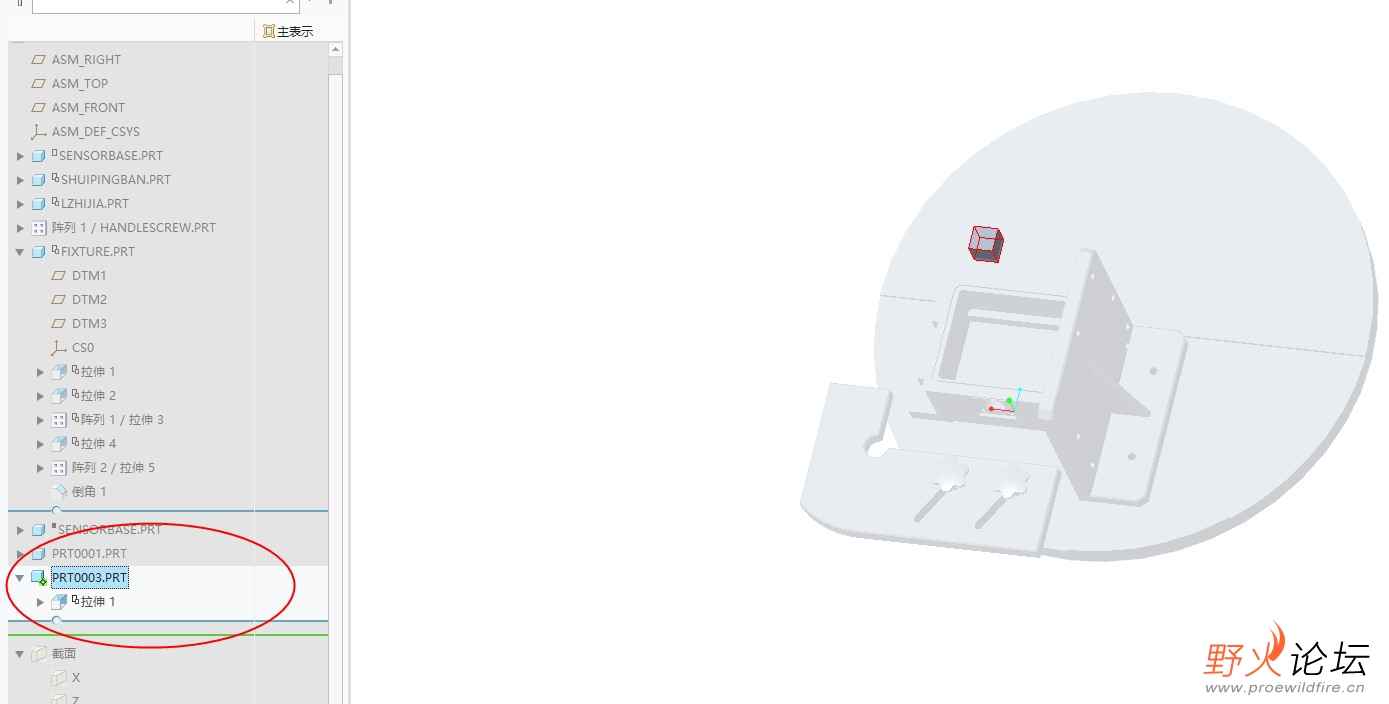

如图,在装配中创建文件,老是没有参考平面,用,三平面的创建的基准还会到处飞如图二。那不是最开始坐标系的位置。

觉得你这样子有点问题,你可以尝试先新建零件,然后再在零件里面做特征。(因为看到你每个特征前面都有两个小矩形,这说明你做此特征时是有参考的,此时参考跑了或者没了就会出现两个小矩形)。装配的时候选择默认装配或者其他装配然后再做特征就不会出现这样的现象,否者你这样一再生全部都变红了,出错概率太大了。

在模型中间建立个坐标系
导出STP  ,选择自定义坐标系,选择你建立坐标系。
从新倒数stp就,模型就在中间了。
另外,你建立的模型的时候就没选用模板,才会导致没有基准出现这种问题。一般新建零件都是需要选用模板的。
再次出现模型基础漂移的情况,一般是自定而下的设计才会出现的。

发表于 2021-12-1 09:34 | 显示全部楼层
一亿蝌蚪的梦 发表于 2021-11-30 16:02
对,我之前也这么做,没出现过这种问题,基本上都能继承原来的坐标系,我现在是把定位模型基准、空、创建 ...
基准都没有,直接一个拉伸特征。。。。零件创建有问题,参考有问题。和自顶向下没有关系。
