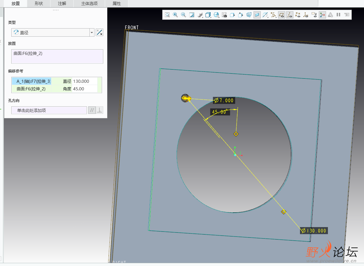

如图,我们在绘图的时候,一般是直接确认螺丝孔中心间的距离,然后再画孔,理论上我能直接选中这4个角是最完美的但是不能选。我之前用的方法就是建参考平面,但会时图看起来很乱,或做尺寸换算但是检查的时候不直观。请各位高手赐教,或者确实没有好的解决途径论坛的大佬们能不能给开发者反馈一下?

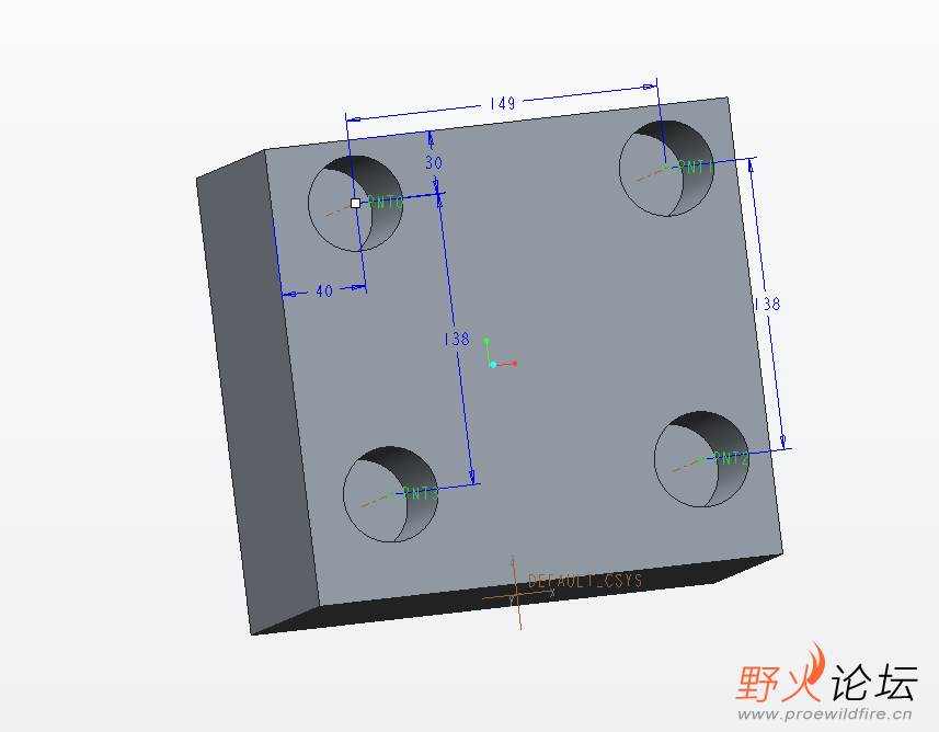

可以试试用点呀,确认第一个孔点位置,其它三个分别用——复制,之后选择性粘贴(移动复制方式)做出来。
定位在曲面上的点可以直接成孔的。
点与面比起来应该没有看起来那么乱吧。

这种螺丝孔,我直接草绘基准点,点孔特征参照点阵列

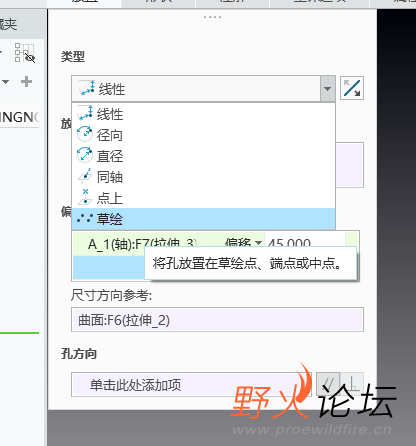

应该至少有3种方法可实现吧?
1.常规方式,以孔轴线为基准
2. 点阵列
3. 草绘(creo8.0新增,本质还是点阵列)
其它的楼下补充

liulin_ch 发表于 2021-11-21 11:00
应该至少有3种方法可实现吧?
1.常规方式,以孔轴线为基准
还可以直径
回复 顶 1 踩 0

发表于 2021-11-22 09:30 | 显示全部楼层
6.0可以草绘 几何点  ,通过点来打孔,然后通过草绘整列。
可以先画个矩形,转换成构造,然后再每个角上放置一个几何点。

简单说一下我的方法,习惯是从SoidWorks 带过来的,现在的公司用的CREO 4.0。我习惯直接利用草绘命令,先将点绘制好,然后选择“孔”命令,选择草绘中的任意一个点,完成打孔,然后利用“点”阵列,生成所有的孔。操作步骤比较繁琐,但是基本上能解决大多数情况下的打孔。在之前用SolidWorks时,步骤是:孔命令,草绘,生成,结束。现在的Creo8.0基本上类似SolidWorks的方法了,只不过是:草绘,孔命令,结束。
