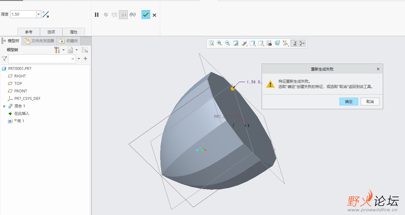

求大神指教,
这样的如何抽壳。
prt0001.prt.zip

发表于 2021-11-15 17:22 | 显示全部楼层
把尖角处理下就可以

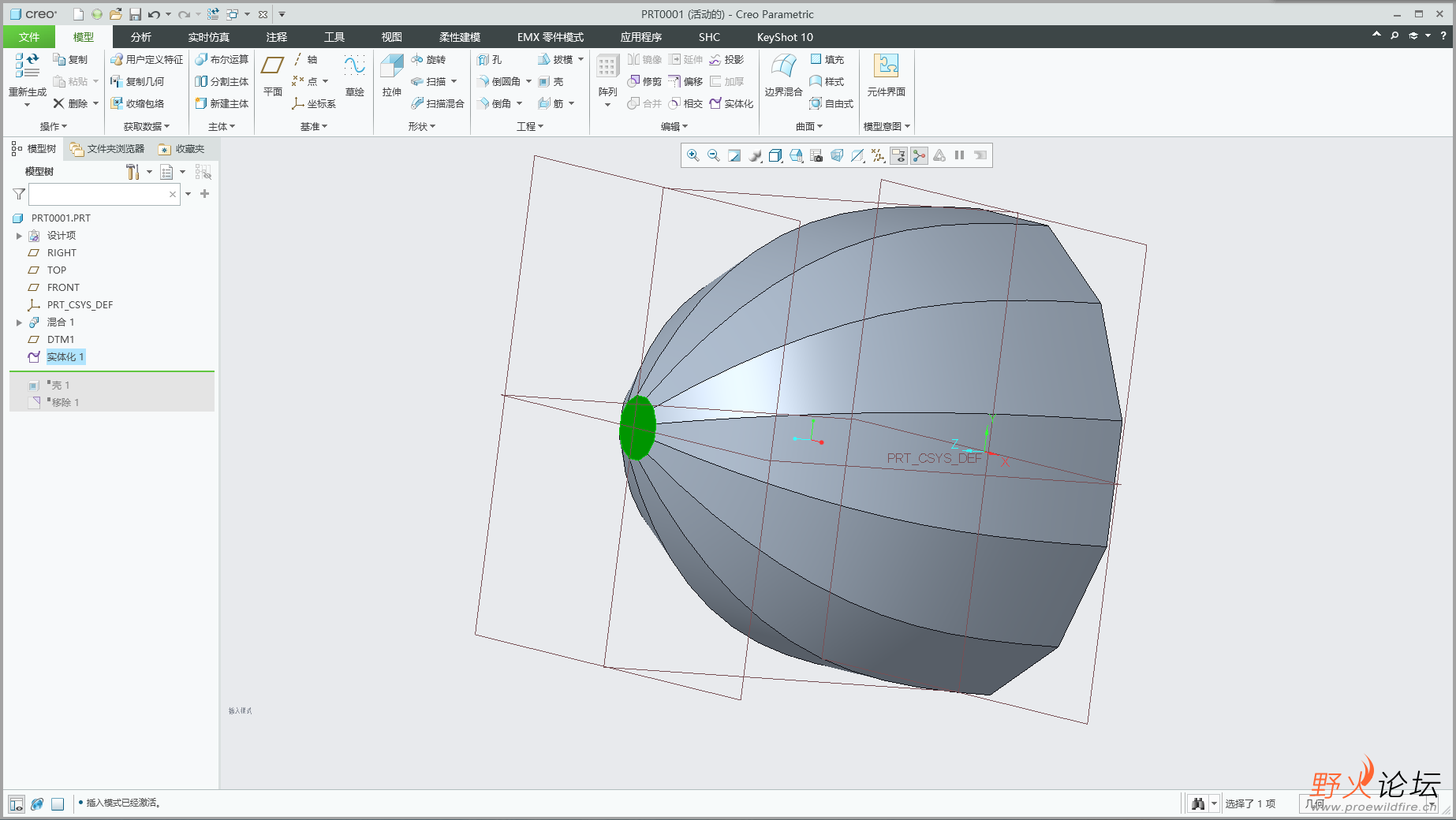

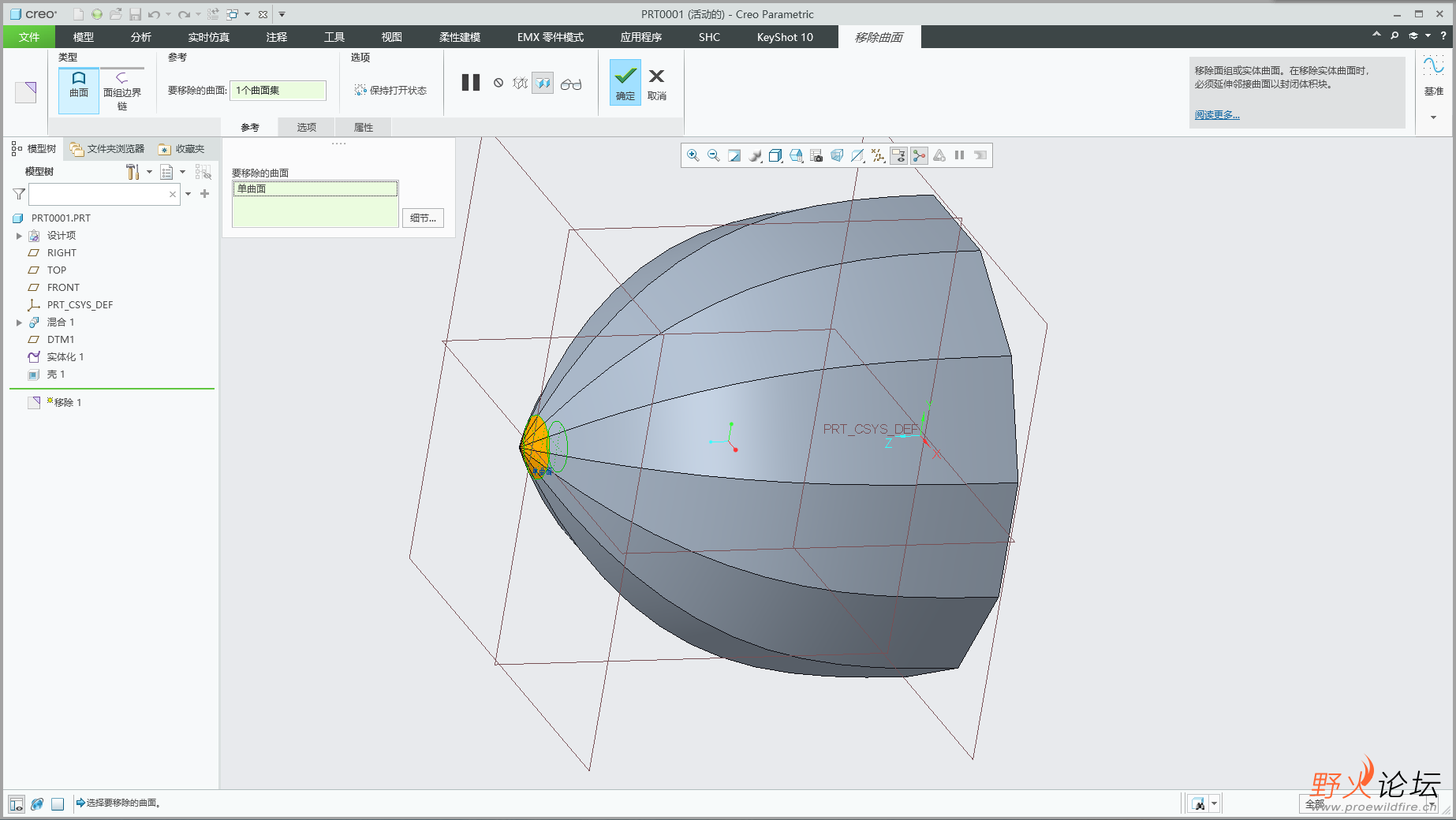

发表于 2021-11-15 17:26 | 显示全部楼层
抽不了,是顶部尖尖原因,先切一刀再抽,然后删除切的那刀就可以了

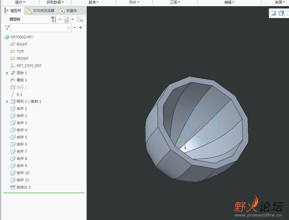

发表于 2021-11-15 17:56 | 显示全部楼层
提供另外一个思路:混合先不要做成实体,先做成面,然后偏移(用自动拟合),最后合并实体化。
比3楼的步骤要多一点。

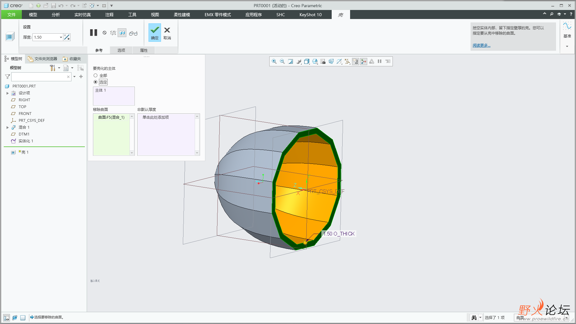

发表于 2021-11-16 08:53 | 显示全部楼层
尖角面加厚,抽壳,偏移都是做不出来的,他们的原理一样(包括圆角),可以选择先把尖角面放后面做,把可以抽壳的做好再补尖角面,或者麻烦点,里面重新做面。

发表于 2021-11-16 09:34 | 显示全部楼层
用偏移做,抽2mm的壳
