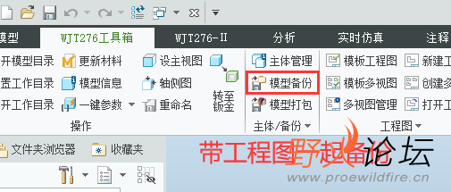

 楼主| 发表于 2021-11-11 16:19 | 显示全部楼层
已经找到了,云图上可以直接备份出去
100
 楼主| 发表于 2021-11-11 16:20 | 显示全部楼层
