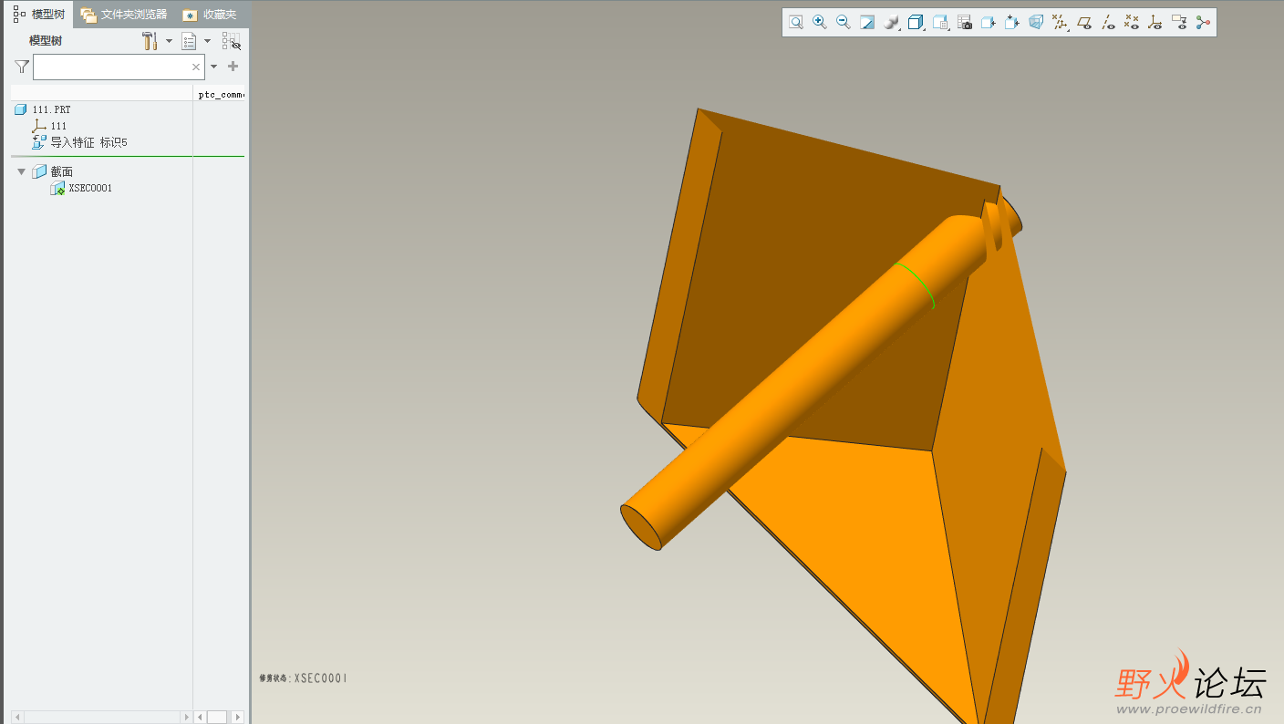

不像实体 又不想曲面啊,帮忙看一下

发表于 2021-11-1 17:26 | 显示全部楼层
应该是面

发表于 2021-11-1 17:30 | 显示全部楼层
你这明显是面文件   我打开看了
实体化吧

发表于 2021-11-1 20:09 | 显示全部楼层

发表于 2021-11-2 08:09 | 显示全部楼层
有破面,修正如附件

 楼主| 发表于 2021-11-2 08:46 | 显示全部楼层
weylinlin 发表于 2021-11-2 08:09
有破面,修正如附件
谢谢

 楼主| 发表于 2021-11-2 08:52 | 显示全部楼层
有破面,修正如附件
是图上标注的吗?这个改怎么修补呢

 楼主| 发表于 2021-11-2 08:53 | 显示全部楼层
wfb0566@126.com 发表于 2021-11-1 17:30
你这明显是面文件   我打开看了
实体化吧
实体化错误

发表于 2021-11-2 09:36 | 显示全部楼层
miaoqiang 发表于 2021-11-2 08:52
是图上标注的吗?这个改怎么修补呢
我是進IDD修改的;把圓柱的面組移動對齊到大面的圓上。
