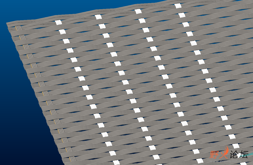

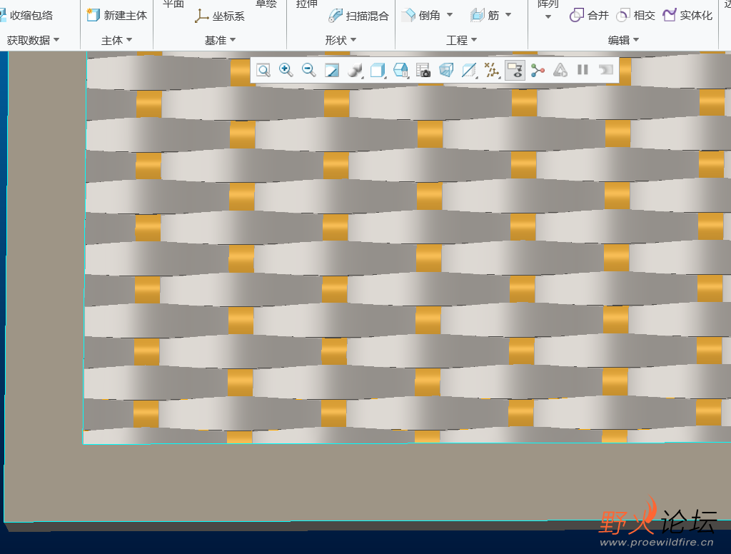

前天看到一花篮可爱,学习编藤为什么这个方向阵列不成功,逢双数的生成不了?
请论坛的朋友看看指出问题所在,前两个阵列,编组后 阵列,也不理想?不知为何??
part为C8.0版本
学习编藤.prt.zip

发表于 2021-11-1 08:07 | 显示全部楼层
最后一个阵列不是应该间距60,7个吗?

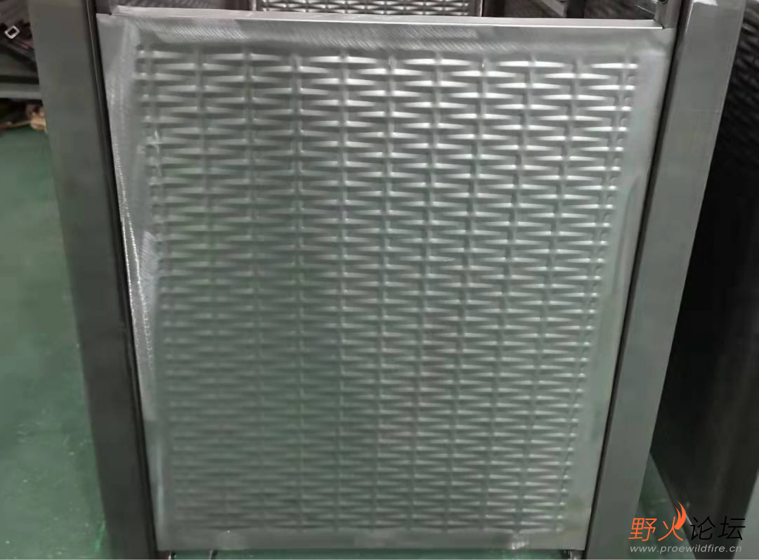

实物图片与建模效果图  付带part..

发表于 2021-11-2 17:43 | 显示全部楼层
那样的板子一般是用来干什么用的?
.......................静思己过,莫论人非
1638
1931
 楼主| 发表于 2021-11-2 19:41 | 显示全部楼层
proewildfirewgl 发表于 2021-11-2 17:43
那样的板子一般是用来干什么用的?
装饰外罩。。小设备,工艺品。。
发表于 2021-12-7 20:58 | 显示全部楼层
不是双数不行,是你双数的位置本来就不应该是同样的
