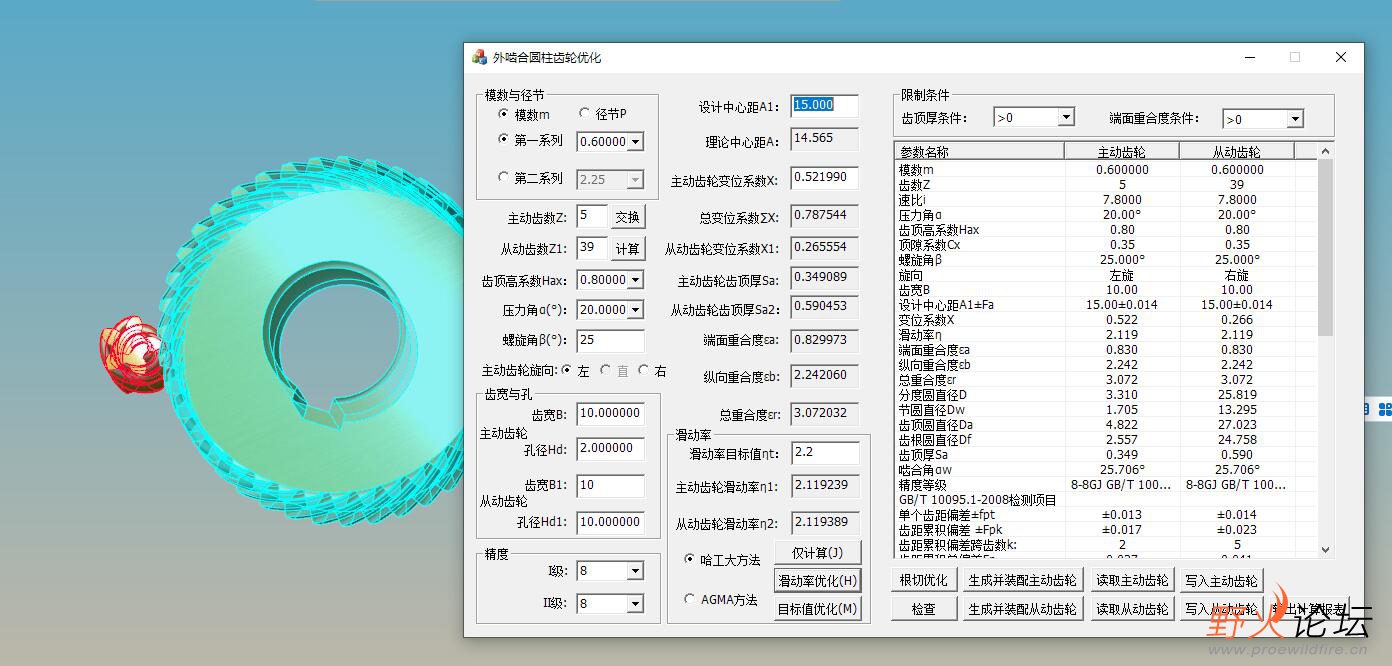

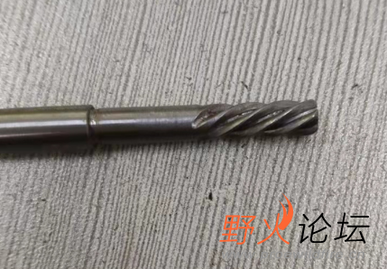

电机轴,请问各位大神斜齿部分怎样画。谢谢,斜齿参数:齿数:5  模数:0.6  螺旋角:左旋25度  压力角:20度

需要知道Mn、Z1、Z2 、A、压力角、齿顶高系数、螺旋角等基本参数,才可以设计,这种少齿圆柱齿轮,因为容易根切和顶切,采用短齿,齿顶高系数0.8

谢谢!请问你的截图是什么软件?

齿轮优化设计插件
这个论坛里的
