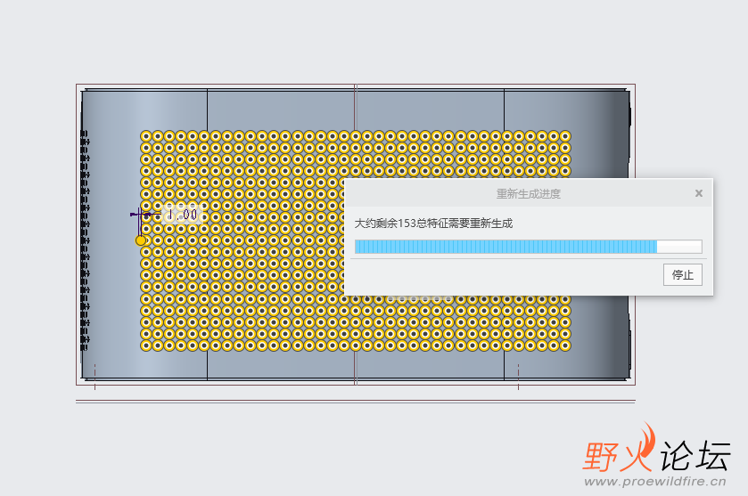

阵列多孔生成很慢啊,这个好像没什么好的解决方法吧。。。。。。
就算分开来阵列,孔的数量是叠加的,越后面的越慢
比如,产品外观四个面每个面上面有500个孔,总共2000个,头一面的500个比较快,第二面的500个比较慢,第三面的500个就很慢,第四面的500个就非常慢了

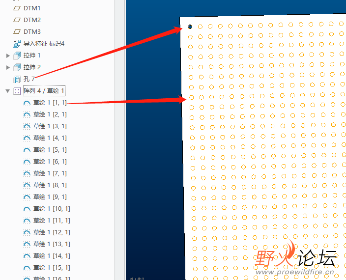

发表于 2021-10-30 11:57 | 显示全部楼层
没有找到其它办法,但我有个做法可供参考,我一直这么做,只打一个所要的特征孔,阵列的用草绘,这样阵列快很多,位置尺寸什么的也都有了

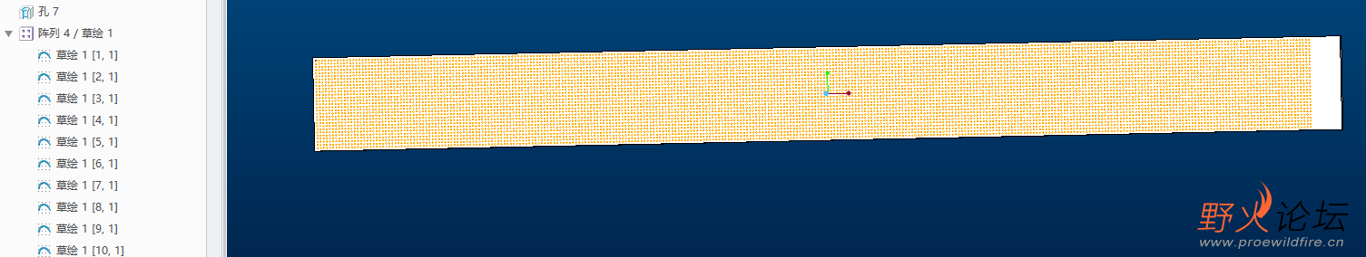

发表于 2021-10-30 15:48 | 显示全部楼层
感觉说得挺清楚了,见图吧,总共是9280孔,就用草绘代替了,估计是孔特征阵列,那就得花至少10分钟吧,估算的,没试过,草绘阵列,十几秒搞定
