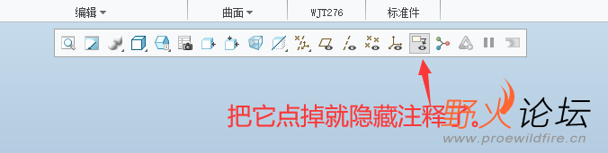

RT,三维标注下,除了自己标注的尺寸,还会出来好多孔特征自动生成的注释,如何将其隐藏呢

还是截个图说明一下吧,如果仅仅是隐藏注释,那么直接在小工具栏条上取消显示注释即可。如图
取消显示注释,不知是否是你说的隐藏注释

那样我三维标注的尺寸也没有了

那我就不太清楚了,我个人很少这么操作,我以为你是在工程图里面出现这样的情况呢

用层把自动生成的孔标注隐藏了,但是孔多了就麻烦了,我看层属性里面有个规则,但是没用过,如果自动生成的太多了,不知道可不可以筛选出来。

注释过滤器全选孔注释,DEL
