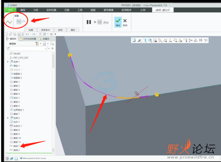

看了个教学视频,没讲前面的步骤,步骤中没有看见创建点,草图也应该没隐藏,怎么就直接在面上创建了一条“通过点的曲线?”

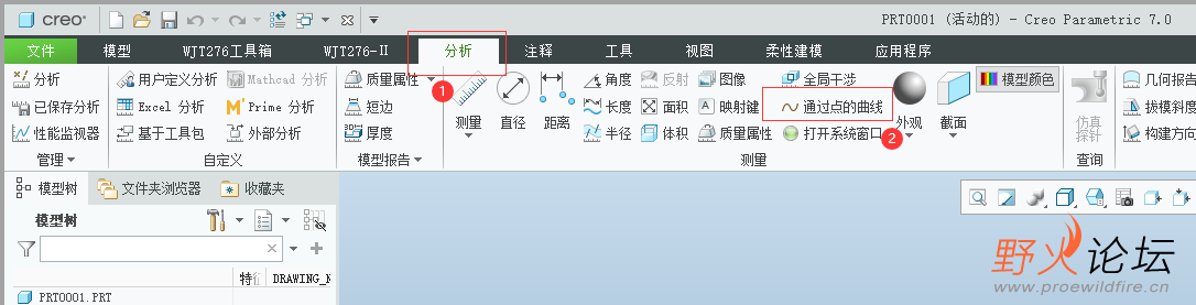

发表于 2021-10-30 07:52 | 显示全部楼层
能看出来你不经常用这个命令,在“分析”工具里面有个“测量”项,里面就有个通过点的曲线。如图

发表于 2021-10-30 08:57 | 显示全部楼层
这应该是复制曲线的端点

发表于 2021-10-30 14:57 | 显示全部楼层
mfz666 发表于 2021-10-30 08:33
通过点的曲线,必须要有点,现在楼主问的是没有点就画了个基准曲线,同问这是什么神操作?
看他图应该是有曲线的,采用曲线的端点

发表于 2021-10-30 15:00 | 显示全部楼层
zls329 发表于 2021-10-30 09:01
我是不常用,但我知道在哪里。难道是他的步骤上面,那些复制命令是创建了点???没有点哪来的线?
曲线的端点就可以的,这个图你细看是有曲线的

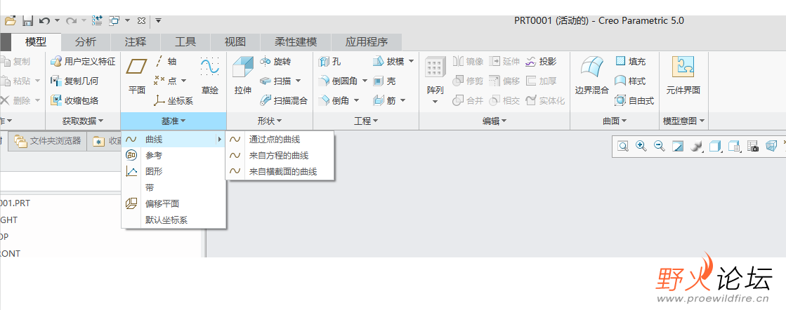

发表于 2021-10-30 16:39 | 显示全部楼层
你的工具栏调乱了吧?通过点的曲线是在基准里面
