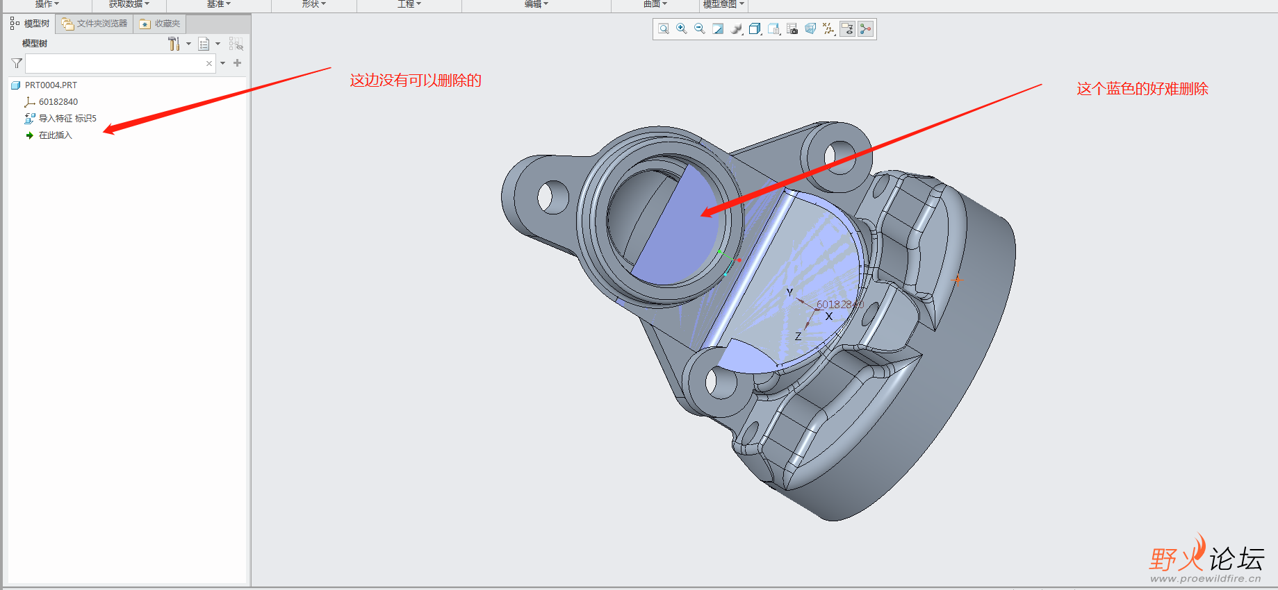

感觉像是可以删除,但试移除曲面,但是删不掉,头大了,请指点一下,谢谢!
零件图片
零件图片
 楼主| 发表于 2021-10-26 18:02 | 显示全部楼层
请大家帮助,删除蓝色区域,感谢!

进IDD直接删了

那是个面组吧,要用面去删除试试

点击模型树导入特征---右键----编辑定义---进入IDD---删除--保存----退出

直接建立一个图层 ,曲面放在图层里面去,在隐藏,点保存就好了。干嘛非要删除。

支持7楼的观点,建图层,直接隐藏掉。

隐藏起来,是个不错的方式

柔性建模→删除→选择保持打开状态
