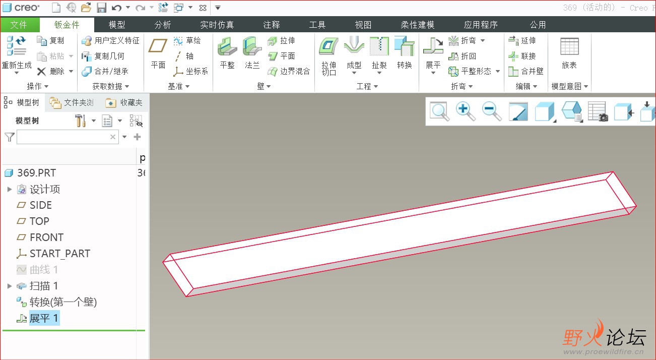

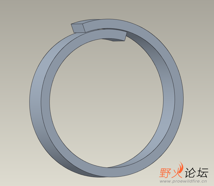

发表于 2021-10-25 14:44 | 显示全部楼层
复制曲面展平
707
866
发表于 2021-10-25 15:26 | 显示全部楼层
复制曲面,创建中心点,再用展平面组展平
707
866

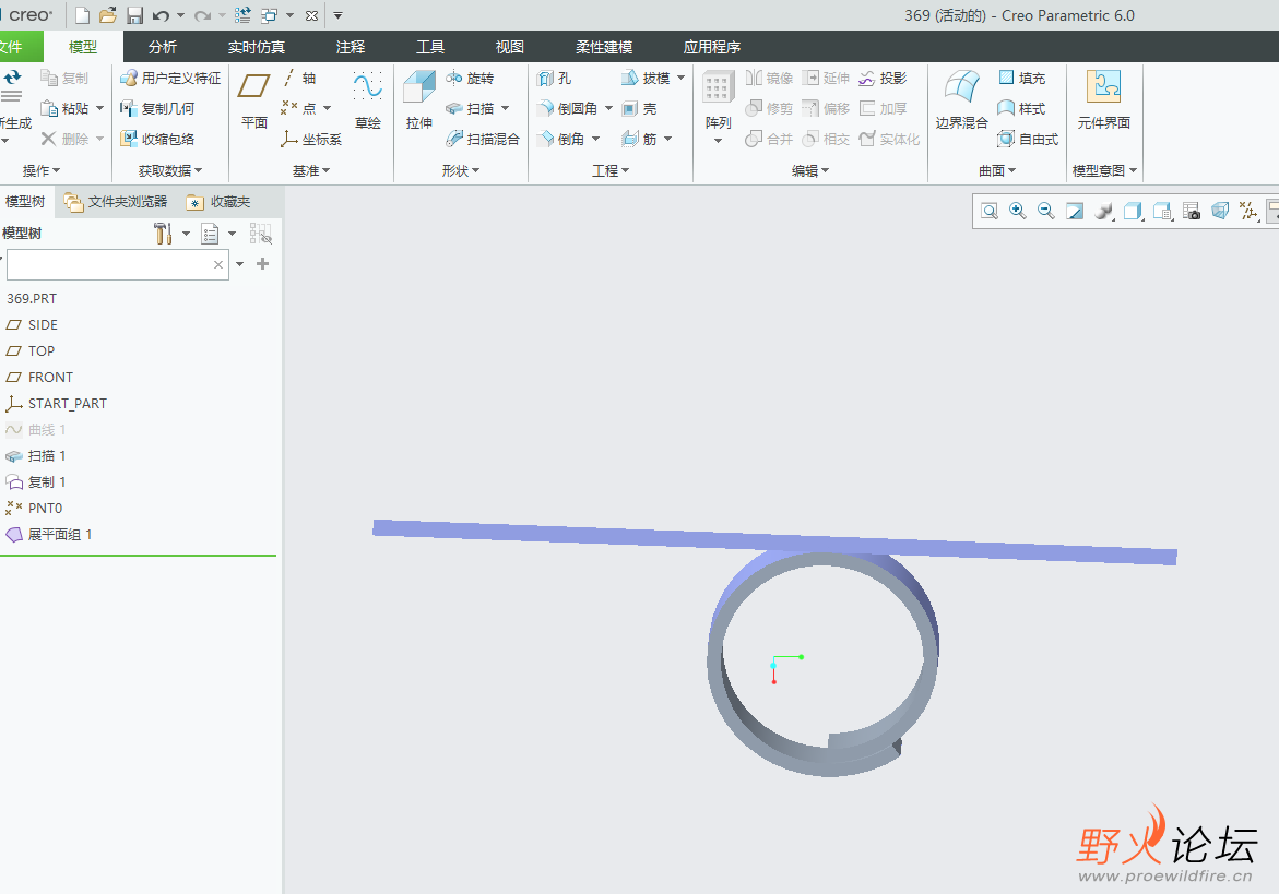

可以展平
170
223
 楼主| 发表于 2021-10-26 19:19 | 显示全部楼层
感谢 又学会 一项技能  以前只知道用平面作为驱动曲面  原来曲面也可以作为驱动曲面
