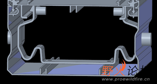

最近公司要改个老产品,前任结构设计随便搞了个结构就走人了。看了下他的力臂结构感觉不对。暂时也没想到好的方法,大佬们帮帮忙,有没有好的结构我参考一下,谢谢!主要作用就是两边按压一下,让上面的产品能取出来。(更新了弹臂结构)
弹臂结构更新
弹臂结构更新

你这拐弯拐错了吧,受力点不对,

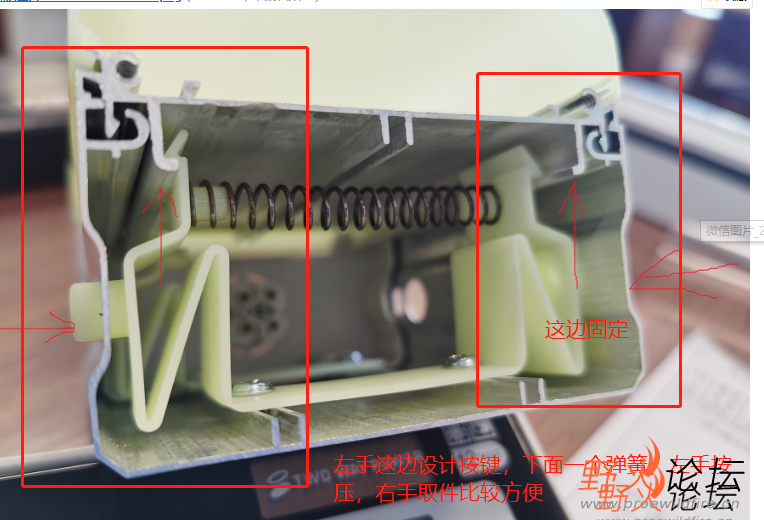

发表于 2021-10-25 15:38 | 显示全部楼层
一边做个按键按压推出产品,另外一边不需要按压的,不然两只手按压两边,那取产品不方便

发表于 2021-10-25 18:12 | 显示全部楼层
这种结构N年前我们公司都考虑过,最终否掉了:一是力臂有问题,二是不可靠(弹力/塑胶材料因素),这种方式我们主要应用在吸顶灯类产品,只能说近似。

发表于 2021-10-26 08:22 | 显示全部楼层
雨伞按钮内部卡簧结构也不错。应用蛮广泛的。
