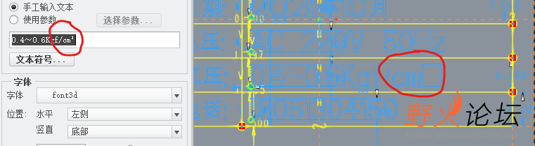

各位老师:
在草绘中文本输入如何能输入平方和立方的符号?也就是2和3。

你在要输入平方或立方处输入@#@+2或+3,就是平方与立方了

谢谢,这个只是在工程图标注的时候可以用吧,我说的是草绘中的文本输入!

哎呀,说了个寂寞,太粗心了,没看清,是在草绘哦

谢谢,换了个字体就好了!
