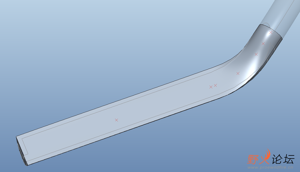

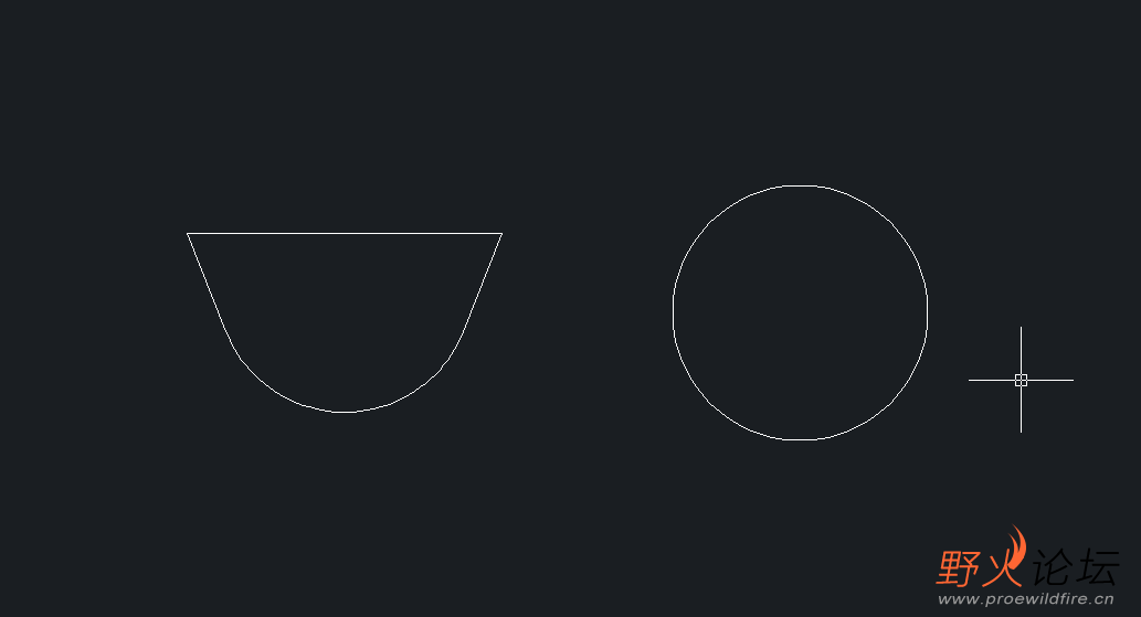

各位老师帮忙看看,我用的是CREO5.0.3
扫描混合出来有点扭曲和面鼓起来了
头端截面和尾端截面
头端截面和尾端截面
我做的有问题
我做的有问题
prt0001.prt.zip
93.59 KB, 下载次数: 4
177
214
 楼主| 发表于 2021-10-21 10:11 | 显示全部楼层
尾端圆形的截面治只需要到做红圈标识的地方,
前段部分都是另外有个截面

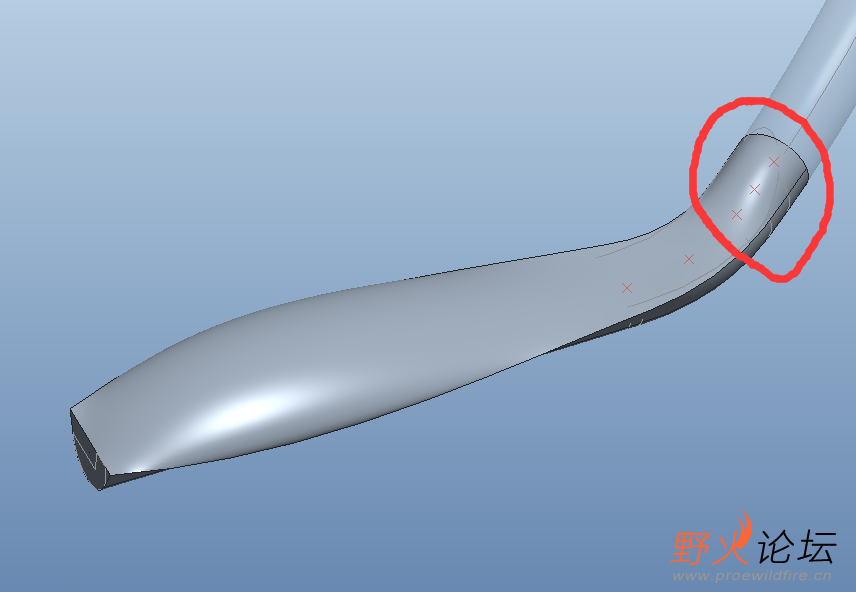

发表于 2021-10-21 10:40 | 显示全部楼层
中间加截面,控制变形
177
214
 楼主| 发表于 2021-10-21 11:23 | 显示全部楼层
qingfeng-nn 发表于 2021-10-21 10:40
中间加截面,控制变形
我加了,整体就变扭曲了,起点方向也调整过了,还是有问题
我截个图你看看

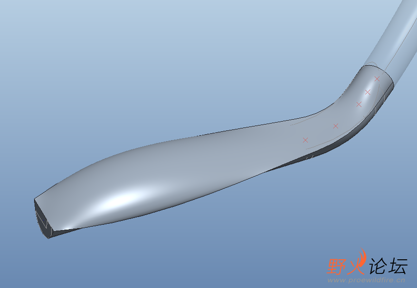

 楼主| 发表于 2021-10-21 11:28 | 显示全部楼层
中间加截面,控制变形
感谢老师指点,我加了3个截面,效果非常明显
谢谢
177
214
 楼主| 发表于 2021-10-21 11:30 | 显示全部楼层
加了截面的效果

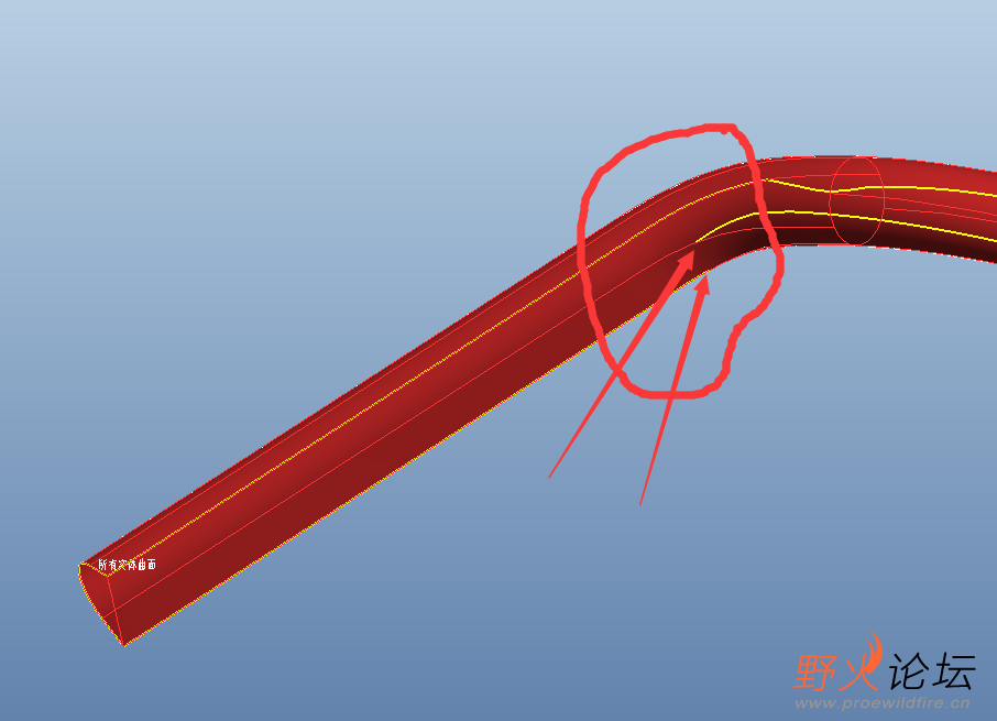

模具型腔开模中,这个轮廓曲线出现断裂的现象,不能组成分型面
箭头指示的地方轮廓线没有相连
箭头指示的地方轮廓线没有相连
