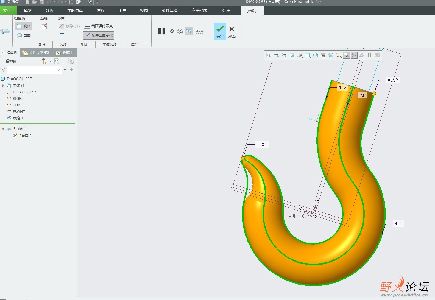

发表于 2021-10-20 15:20 | 显示全部楼层 |阅读模式
http://www.proewildfire.cn/thread-142133-1-1.html
从以上链接的帖子里下载的数模,我从新扫描出现的数据与原数模有差异,请教各位大神是什么原因?

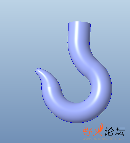

发表于 2021-10-20 15:58 | 显示全部楼层
草绘有问题吧
81
99
 楼主| 发表于 2021-10-20 16:20 | 显示全部楼层
我就在原数模上扫描的,草图没有动
428
719
发表于 2021-10-20 16:35 | 显示全部楼层
试过没问题

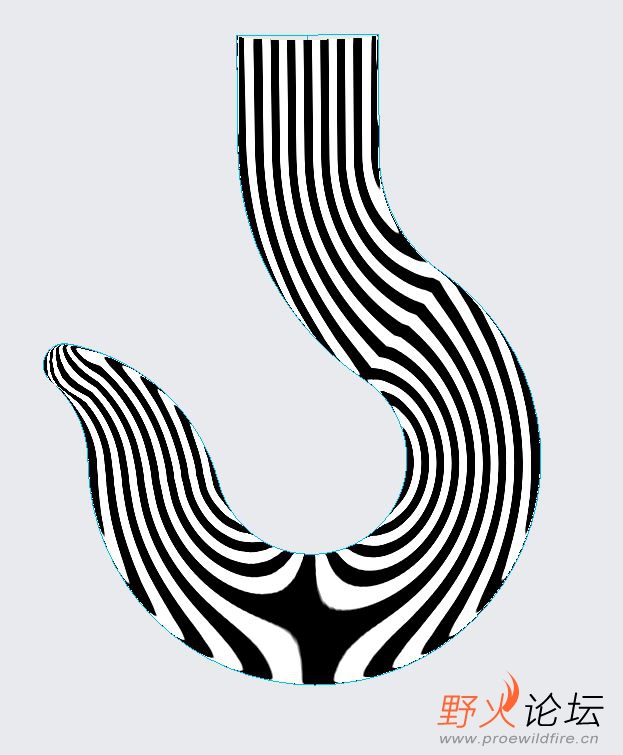

发表于 2021-10-20 17:01 | 显示全部楼层
不要一次性扫描完,尾巴那里用边界混合接试一下
136
255
发表于 2021-10-20 17:09 | 显示全部楼层
这样过渡还是不顺

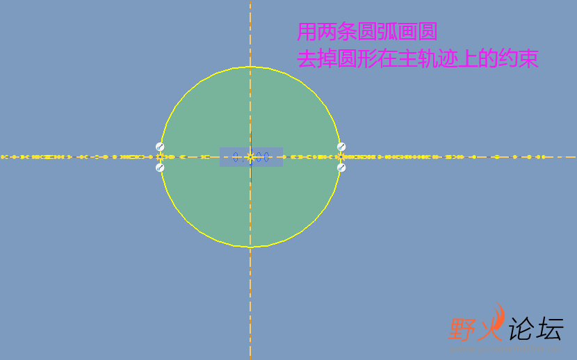

964
1160
发表于 2021-10-20 20:57 | 显示全部楼层
画了一下,应该是草绘线的问题

发表于 2021-12-7 21:38 | 显示全部楼层
不要把圆心约束到中间的曲线上
