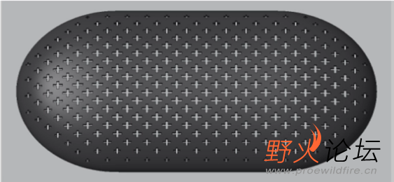

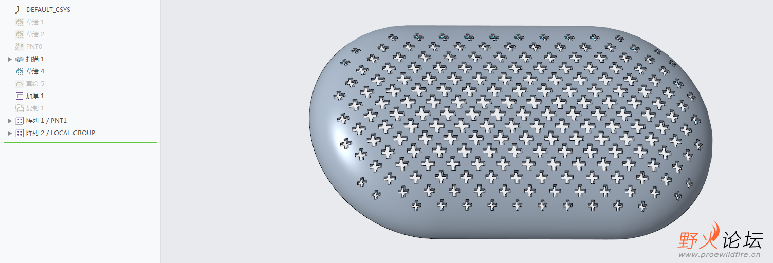

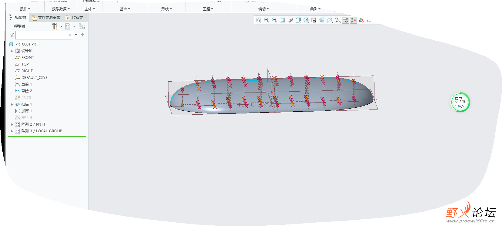

各位大侠,这个可变阵列是随着曲面高度的变化,切除的十字孔随着变化,但是我这边怎么弄也弄不出来,求助一下大侠们,到底问题出现在哪里,请赐教,谢谢!
附件是用CREO 6.0生成的文档
完成图
完成图
prt0001.prt.rar
446.01 KB, 下载次数: 34
失败的文件
55
1154
1651

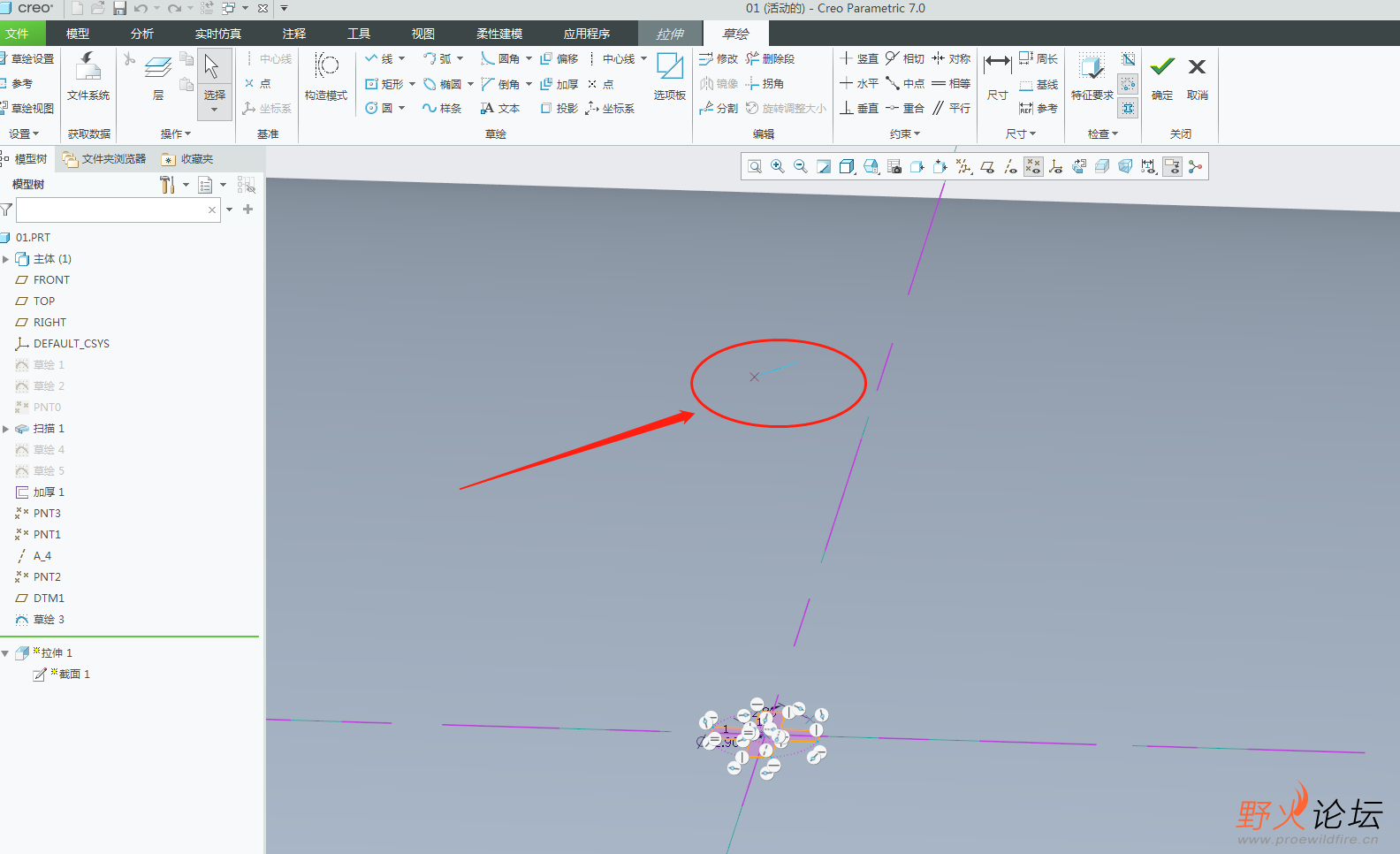

 楼主| 发表于 2021-10-19 15:44 | 显示全部楼层
jmxicx 发表于 2021-10-19 15:16
带草图时 参考好重要
这个参考我也仔细检查过了,是以点为参考的,把所有以平面做参考的都去掉了。还有一点是基准轴与曲面的交点位置感觉阵列有问题

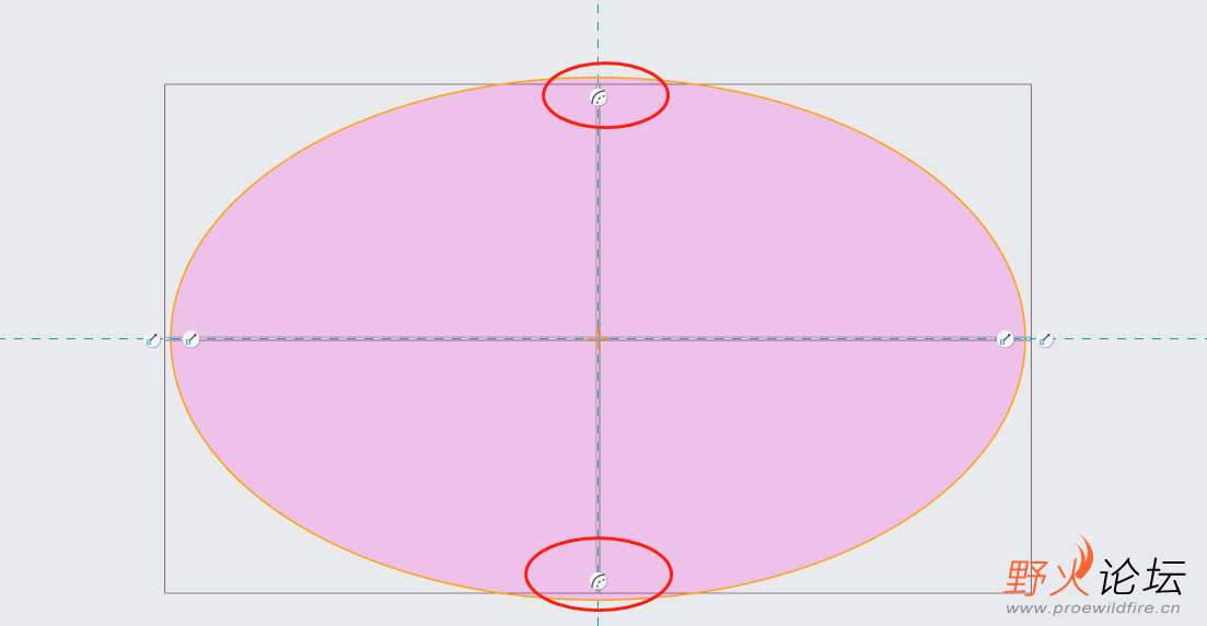

两个问题:一是参考点应该是上面那个点 如图
二是填充阵列的时候 我是把投影参考删除掉 才成功的

 楼主| 发表于 2021-10-20 14:01 | 显示全部楼层
请问第二点是把哪个投影参考去掉?
119
193
发表于 2021-10-20 15:36 | 显示全部楼层
pcwer 发表于 2021-10-20 14:01
请问第二点是把哪个投影参考去掉?
这个

发表于 2021-11-17 10:21 | 显示全部楼层
不能有参考尺寸, 以底下的基准点引导曲面上的基准点
