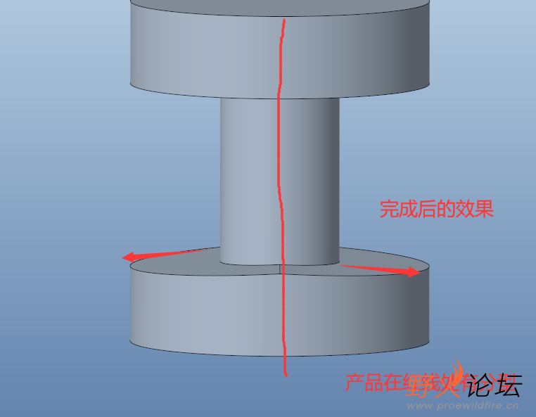

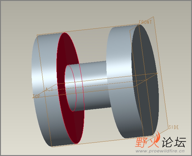

求教附件零件内侧红色面如何做拔模斜度
103
122
 楼主| 发表于 2021-10-17 15:05 | 显示全部楼层
不知道拖拉方向选哪个

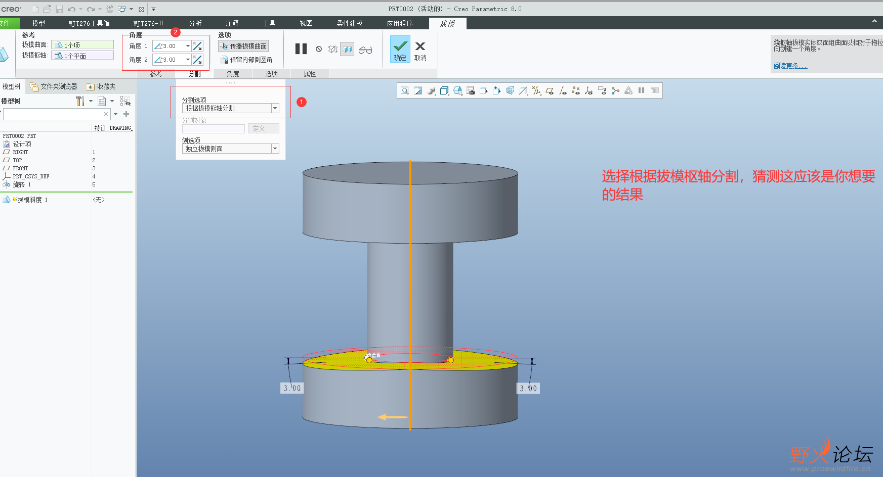

发表于 2021-10-17 15:36 | 显示全部楼层
这随便拔的呀,如图,你这样说,个人觉得最后的分型线是在中间的。
如图操作
如图操作
最终效果
最终效果

 楼主| 发表于 2021-10-17 15:55 | 显示全部楼层
会者不难难者不会,谢谢指教!!
