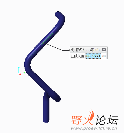

发表于 2021-10-17 10:27 | 显示全部楼层
直接双击修改

 楼主| 发表于 2021-10-17 10:30 | 显示全部楼层
没办法,创建管道时是用偏移坐标点来做的。

发表于 2021-10-17 10:35 | 显示全部楼层

 楼主| 发表于 2021-10-17 10:51 | 显示全部楼层
附件已传,我就是想修改管道段的长度来使用XYZ座标点变化

发表于 2021-11-29 16:31 | 显示全部楼层
这个和创建管道时用的布管方式有关系,你创建时用的坐标系的话可以
