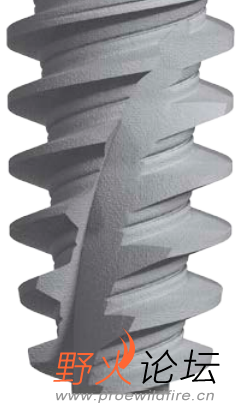

螺纹上有凹槽 底端要是这个样子的请问该怎么画

文件在这 请大佬赐教 1.prt.rar (145.63 KB, 下载次数: 5)
重新上传好可以打开了

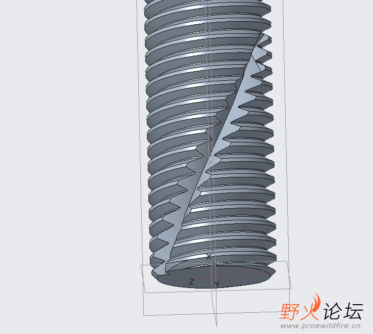

发表于 2021-10-15 21:04 | 显示全部楼层
螺纹截面的时候按图片那样画线不就可以了吗

发表于 2021-10-16 08:15 | 显示全部楼层
VSS扫描切割吧

 楼主| 发表于 2021-10-18 14:00 | 显示全部楼层
我扫描不出来 麻烦大佬帮忙看看
发表于 2021-12-7 21:45 | 显示全部楼层
不要想着一口吃下一个胖子,画好螺纹再螺旋切掉一块

发表于 2022-3-16 15:36 | 显示全部楼层
