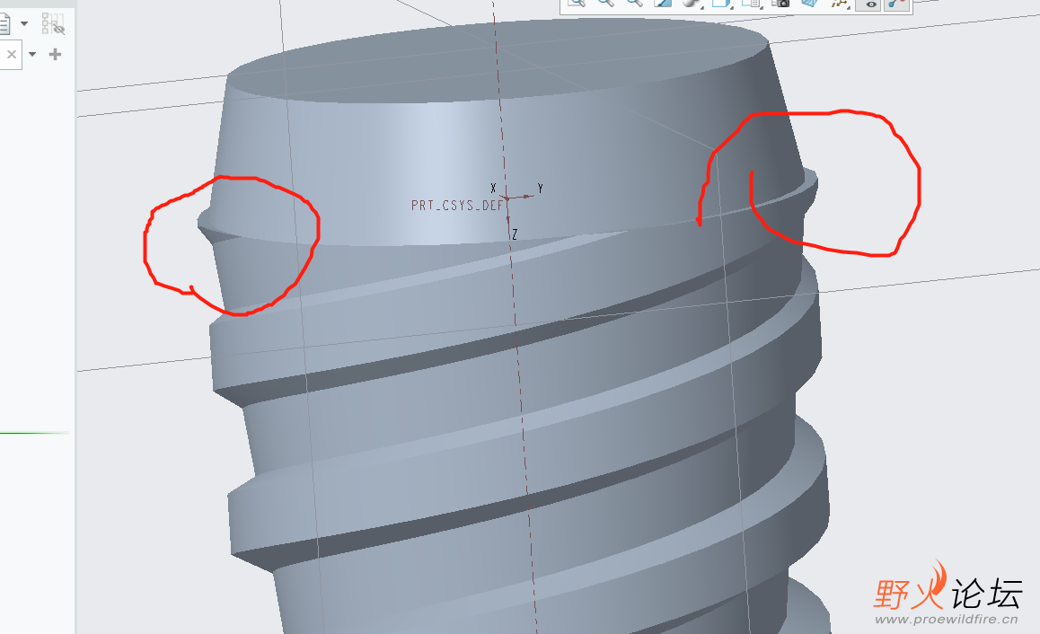

螺纹收尾处这里不太好看 有没有什么办法让他趋近于圆柱面 没有凸出来的部分呢 求大佬指点
是变量螺纹 可以看我的文件更清楚

发表于 2021-10-15 09:44 | 显示全部楼层
你把那条轨迹顶上面画个圆弧相切,不就收尾了,要动头脑
869
1095
发表于 2021-10-15 10:12 | 显示全部楼层
螺纹尾部轨迹线向内加个圆弧向内渐收,这样扫出来螺纹尾部就有渐渐消失的效果了

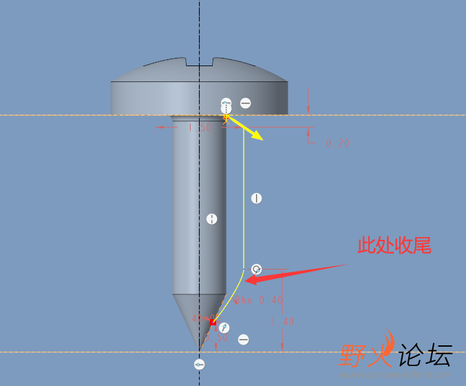

发表于 2021-10-15 10:48 | 显示全部楼层
3楼的方式是对的,尾部向轴向收缩,就可以了。具体如图,仅做参考。
尾部收尾
尾部收尾
最终效果
最终效果
