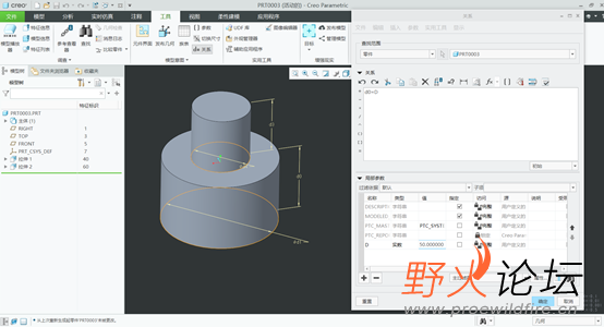

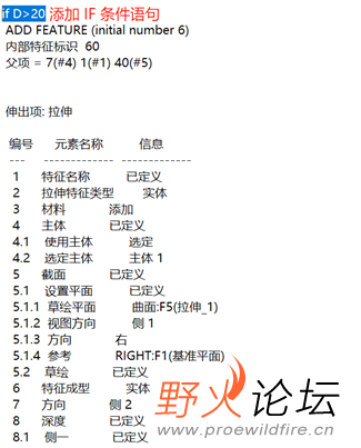

工程师在做参数化设计的时候,如何通过参数去控制特征是否显示/隐藏,来快速实现产品的灵活变更。
实现步骤:

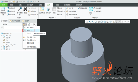

1.在树列中显示“特征标识”
2.为需要控制的特征添加参数,定义关系
此时d0的尺寸,可以通过参数值“D”进行控制

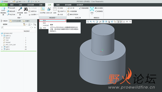

3.通过“程序”添加if条件语句

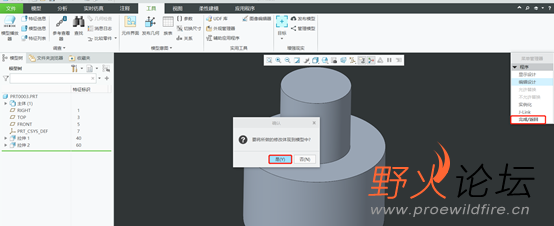

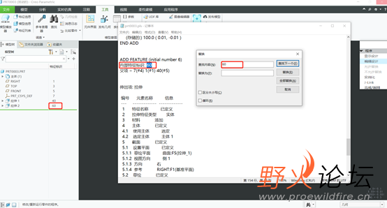

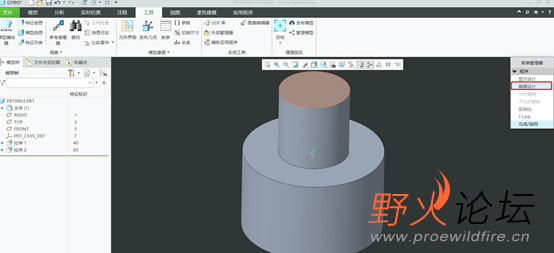

本案例:当D值大于20时,显示此特征
退出保存
4.将D值设置为20(不大于20)时,重新生成模型,拉伸2特征消失
扫我头像可了解更多Creo使用技巧经验。

 楼主| 发表于 2021-10-15 10:05 | 显示全部楼层
fuguangyi 发表于 2021-10-15 10:02
单零件这是搞,麻烦
为了方便理解,演示的时候用的单零件。实际的应用场景有很多,像大型装配的设计变更就很方便。
