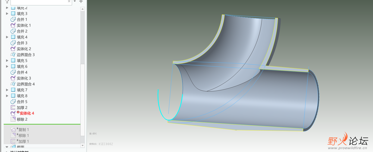

画了相交的管体,实体化切内腔后去除不干净怎么办?

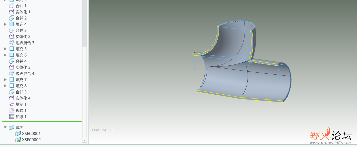

给你个治标不治本的方法,选择外表面,复制曲面,然后删除实体,再把复制的曲面加厚8mm就可以了

刚才上面这种方法没对,没看到你这个是不规则的。
你实体化的时候的面组有问题,但是我不知道是什么问题,期待大神的解答。
但是你这个图是可以解决的,你选中你倒数第二步合并的曲面,不要直接实体化,而是选择加厚,方向向内,相当于把曲面内部和实体断开连接,然后再用柔性建模,选中每部独立出来的实体,再移除就可以了,我也经常遇到这样的问题,基本上都是这样解决的。

哈哈,虽然方法有点奇怪,但还是解决了,谢谢!
