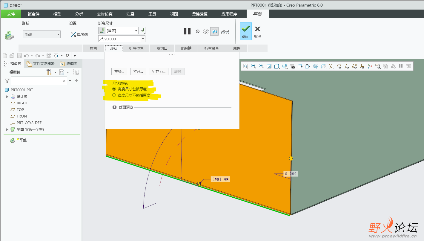

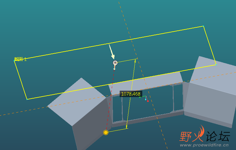

我画一个机柜(部分),上平面折边后三个面为何不在同一水平上,请高手赐教

发表于 2021-10-13 08:41 | 显示全部楼层
折弯是内角还是外角

发表于 2021-10-13 08:46 | 显示全部楼层
折弯角度不一致吧

发表于 2021-10-13 08:52 | 显示全部楼层

发表于 2021-10-13 11:38 | 显示全部楼层
用法兰命令试试

发表于 2021-10-13 14:26 | 显示全部楼层
折线跟你想要的平面不垂直,折后肯定就不是一个面了
